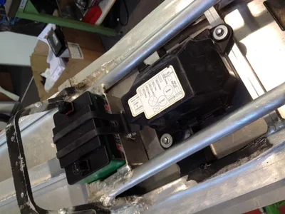

Werde am Samstag, wenn´s von der Zeit passt mal das Aliant LiFePo4 Pack einbauen.
Gewicht liegt bei 1 KG
Mal schaun wie das Ding so is.
Das ist Absicht ! Bei der wahren Groesse des Zellenpacks fliegt sonst alles wild im Batteriekasten rum.
sieht teuer aus...
Wieviel Ah?
Dürfte dem Bild und der Gewichtsangabe nach die Aliant X3P mit 6,9Ah sein. Die liegt bei schlappen 220 - 250€. Liegt also preislich in etwa bei den Suber Bs...
Sollte es die X2P sein, liegt die bei 160 - 200€ und hat 4,7Ah.
Die Dinger sind aber mal jedenfalls nicht uninteressant...

Eingebaut dann so.....
ist ne 6,9er.
Die Batterie sieht teuer aus?
Nö.
Is ne Batterie. Die sieht weder teuer noch hübsch aus.
