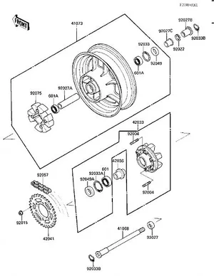

habe das Hinterrad meiner GPZ 900 R (Bj. 90) ausgebaut, um den Reifen zu wechseln. Beim Einbau ist mir eine Distanzscheibe runtergefallen und ich weiss nicht wo sie hin gehört (Bremssattelseite). Bin erst seit kurzem der Besitzer dieser wundervollen Maschine und habe noch kein Werkstatthandbuch. Vielleicht kann mir jemand helfen?

Hallo ich hoffe ich kann dir damit weiter helfen. Ist zwar von der '85er wird aber nicht viel anders sein.
Dateityp: jpg rear weel hub chain.jpg (42,1 KB, 70x aufgerufen)

Hier die Bilders von ner 90er von GerdPunkt
