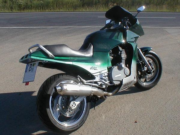

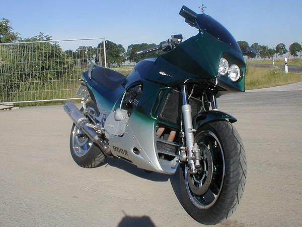

frag mal beim Jens (Zottelzeidel) nach, der hat da schon einiges an Erfahrung vorzuweisen und sich ausgiebig mit diesem Thema beschäftigt.
Der hat auch seine Verkleidung und sein Heckteil selbst gebaut,
http://www.900r.de/besucherbikes/jens-zeidler-2.jpg
http://www.900r.de/besucherbikes/jens-zeidler-3.jpg
