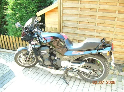

Also ,
ich steh an einer Kreuzung, warte den Querverkehr ab.
Als ich den Gang eingelegt haben um los zu fahren macht es knack und der Bock macht nen satz nach vorne und wir beide liegen nett mitten auf der Kreuzung.
Tolle Erfahrung ! Hätte ich nie für möglich gehalten,aber, aber.
Habe ne Gpz 900R ( von 86 ) gekauft und der Vorbesitzer ist ein super Bastler gewesen.Die Hebel waren nicht verkratzt.Waren aber schwergänig.Da hat auch kein öl geholfen.Die Karre hat ca.2 Jahre draußen gestanden ohne Abdeckung oder dergleichen.Dieverse Lackschäden wurden mit schwarzem Klebeband überklebt.
Habe schon viel Zeit mit Putzen verbracht.
Die Hebel sind von der Zephir aber exackt gleich

alle Achtung die Schwarze hast du aber wieder prima in Schuss gebracht.
Nur einen Reflektor solltest du noch unters Nummernschild baumeln damit du keinen Ärcha mit der Rennleitung bekommst (auf sowas sind die ganz spitz hier).
Über das Thema Kupplungshebel denke ich auch schon nach weil meiner so herumschwabbelt und die Aufnahme total ausgeleiert ist, werde ich lieber erneuern bevor ich mit meiner Roten auch noch auf die Bretter muß.
Christian
