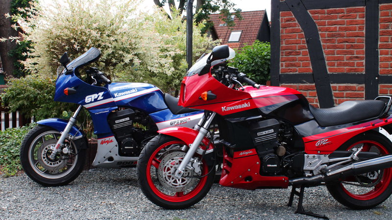

Moin Männers,
bei beiden GpZs hab ich an und an das Problem,das sie ,wenn sie recht heiss sind,dann schlecht oder kaum wieder anspringen.
Man orgelt sich nen Wolf.Wartet man ne halbe Stunde oder so,gehts ganz normal zu starten. Sprich,der Anlasser dreht und
dreht. etwas Gas auf führt oft zum absaufen. Normal,oder?
lg franx
