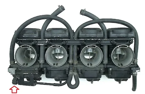

Also rechts außen der 1. Vergaser ist der 4., damit wir in Zukunft von der selben Sache reden. Die Leerlaufschrauben (Leerlaufgemischeinstellschrauben) sind direkt hinter dem Gummistutzen vom Vergaser von unten, an was Du gedreht hast weiß ich im Moment so aus dem Kopf nicht, da muss ich mir die Vergaser mal ansehen.

Ja korrekt, in Fahrtrichtung rechts außen sitzt der Vergaser des 4. Zylinders und ich habe links außen also am Vergaser des ersten Zylinders gedreht. Anbei ein Bild welche Schraube ich meine. Im WHB nennen sie diese "Leerlaufeinstellschraube". Bzw. im RHB!

Dateityp: jpg Vergaser gpz900r.jpg (138,3 KB, 36x aufgerufen)

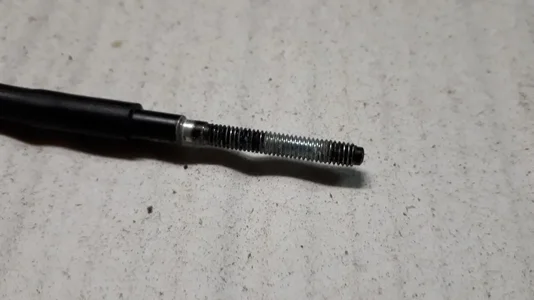

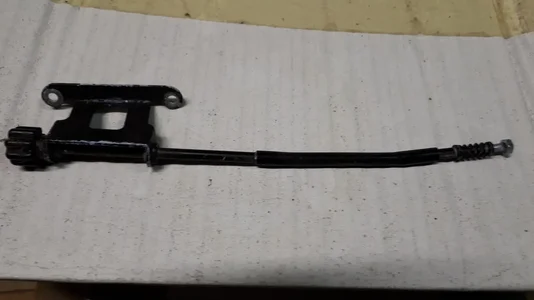

Mit der Stellschraube wird die Leerlaufdrehzahl eingestellt.
Am Ende der flexiblen Welle ist eine M4x30 Schraube drauf. Sieht für mich so aus als wäre die Welle nur aufgeschrumpft. Sollte man also ersetzen können. Mir ist nicht klar ob bei dir die Schraube oder das Gewinde am Vergaser vermurkst ist. Keine Ahnung wie du es geschafft hast die abzudrehen.
Andreas
Alt 07.06.2020, 12:49   #15
Beiträge: 2.014
Abdrehen geht eigentlich nicht, eher dreht die sich im Schrumpfschlauch.

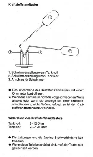

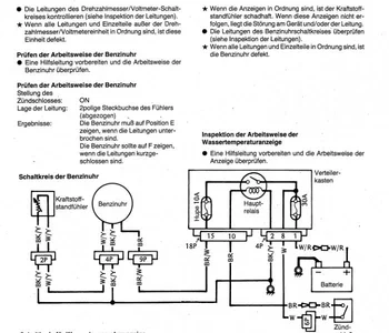

in der Anlage die Auszüge des WBH zur Benzinuhr und Geber.
Solltest Du mit neuen Kerzen nicht zurecht kommen, dann melde Dich nochmal, eine Leih-CDI (letztens von Markus geprüft ) liegt im Regal.
