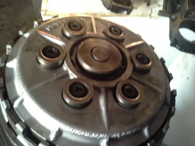

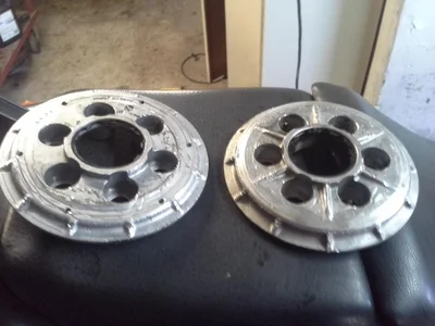

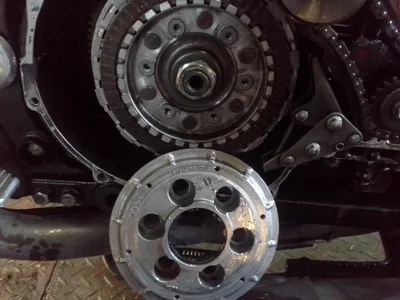

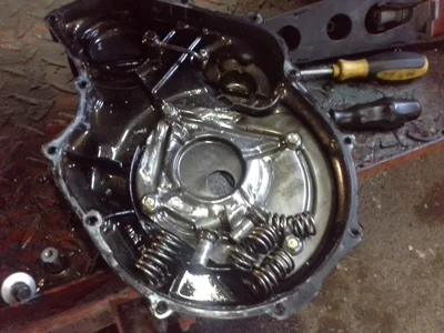

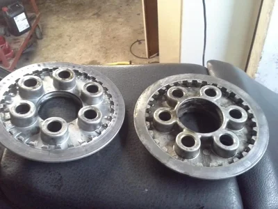

leider wird es doch nix mit fischereihafenrennen.
alle 6 bolzen vom kupplungskorb sind abgerissen. siehe bilder.
das ist bei einem der schlachtmotoren auch schon passiert.
ist sowas evtl. bekannt?

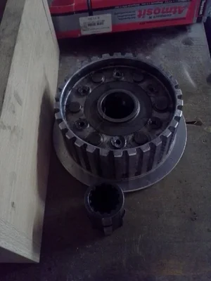

aber dort steckt eine völlig andere kupplung drin. mit adapterhülse auf der kupplungswelle.
siehe bilder....

der spanner sieht aber noch unbeschädigt aus. die druckplatte ist ca. 3 mm tiefer. ist das ganze vielleicht auseinandergeflogen, weil der weg der druckstange jetzt zu lang ist und durch den hydraulikdruck, die bolzen abreißen, oder so ähnlich?
es hatte beim einkuppeln so ein leichtes quietschen gegeben.....als wenn die druckstange beim einkuppeln mitdreht.
das geräusch eines trocken laufenden lagers trifft den sound wohl am ähesten.

Mal die Anzahl der Scheiben und Lamellen im Korb gezählt ?
Wie man auf Foto "121" sehen kann, sind die Druckplatten unterschiedlicher Bauart. Die linke kann theoretisch weniger Weg, bis sie aus dem Innenläufer spingt, eventuell passt da was nicht zusammen.

So oder ähnlich sehe ich das auch.... das der Limakettenspanner eingeschlagen hat ist an den Rattermarken der Druckplatten sichtbar.....
Ist aber bei den RX Motoren ein bekanntes Problem wenn man mit dem Limakettenwechsel zu lange wartet.....
Deshalb habe ich bei meinen 100oer Motoren in der A3 und in der schwarzen Projekt III Getriebewellen samt Kupplungskörbe der 900er verbaut.... die haben zwar jeweils eine Reibscheibe und eine Stahlscheibe weniger bauen dafür aber nicht so weit nach außen und somit ist da bisschen mehr Platz zwischen Kupplungsdruckplatte und einem eventuell schlagenden Limakettenspanner.....

Der Kupplungskorb mit der "Adapterhülse" sieht nach GTR 1000 oder Eliminator aus. Die haben eine Art "Anti-Hopping-Funktion" wegen dem Kardan integriert.

Der Spanner kann nicht primär die Ursache für den Schaden sein, da die Druckplatte auch beim Ausrücken im Innenläufer geführt ist, und keinerlei Scherkräfte auf die Bolzen wirken. Erst wenn die Platte über den Läufer springt, dann geht die Kraft in die Bolzen.
