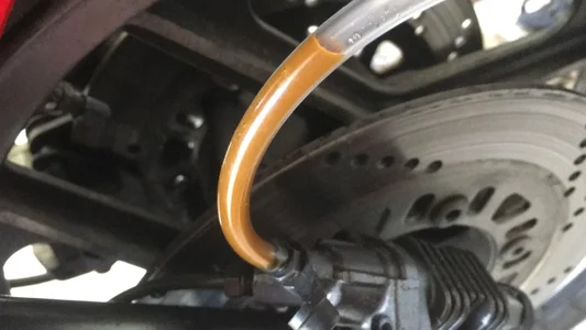

Ok ueberzeugt, ich setz die alte instand .
Original ist sowieso besser.
Hab ja auch noch ne 73'er Bonny eigentlich bloed das ich ueber Haupt in Betracht gezogen habe zu Basteln.
Hab angefangen , schoene Mocke die da rauskommt.
Wie weiß ich das die Federn hin ueber sind ?
Was brauche ich den alles an Teilen:
- Gabel simmering und Staub Schutz
- anti dive ueberholsatz ( von der uk Seite)
- gabeloel 10'er
Und WHB

Moinsen,
komm, gib zu, dat is Jim Beam-Cola-Mix, kein Anti Dive, sondern die Zapfstelle.
Jetzt den ganzen Priem öffnen und mit Bremsenreiniger entknastern, sind die Leitungen noch offen und nich aufgequollen?
Bei so einer Suppe kein Wunder, das der AD-Zylinder nix großartig macht...
Am Besten einmal vor der Saison die Bremsflüssigkeit wechseln, dann ahste auch langfristig mit dem Anti-Dive Ruhe, weil der Wasseranteil in der DOT 4 dem Innenleben zusetzt.
