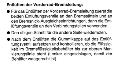

Hallo Leute,
habe mir für die RX Stahlflexleitungen geholt. Muss man vorne die Bremse und das Anti-Dive in einer bestimmten Reihenfolge entlüften oder ist das egal ?
Danke !

Ich würde bei den Bremszangen anfangen.
Alt 28.08.2017, 12:18   #4
Beiträge: 5.743
und ich würde von oben nach unten entlüften, denn was nützt es wenn unten entlüftet ist
und oben ist immer noch Luft im System. Beim Entlüften mit einem Schraubendrehergriff gegen die Leitungen klopfen um event. Lüftsäcke zu lösen.

ich würde von unten nach oben entlüften, da Luft in Flüssigkeit immer nach oben strebt, also erst Bremssattel-Entlüfternippel, dann Antidive-Entlüfter-Nippel und zum Schluß Entlüfternippel am Abzweig zum Antidive. Bei der Heizung zuhause ist es das gleiche Prinzip, der am höchsten gelegene Heizkörper wird zuletzt entlüftet.
Wie Michael (c-de-ville) schon schrieb, ist das Abklopfen der Leitung mit dem Schraubenzieher-Griff extrem hilfreich.

Reihenfolge ist doch im WHB vorgegeben.
Dateityp: png Bildschirmfoto 2017-08-28 um 15.53.00.png (62,7 KB, 64x aufgerufen)

Mal ehrlich, wenn ich oben schon Luft entweichen lassen kann, dann schiebe ich mir selbige doch nicht in den Sattel oder sogar bis zum Anti-Dive. Ich entlüfte jedes Ventil eh mehrmals.
Benutze auch ein Entlüftungsgerät.

Danke ! Ich mach dann erstmal von oben nach unten, dann von unten nach oben und dann noch wahlos alles untereinander. Sollte hoffentlich langen !

Wenn du in den Sätteln Luft hast und am Anti Dive nicht , läuft dir die Bremsflüssigkeit sowieso runter zu den Sätteln und das Luftpolster steigt auf. Ein Honigglas befüllt man auch nicht oben zuerst Am einfachsten wäre es , wenn der Sattel höher als die Bremspumpe läge.
