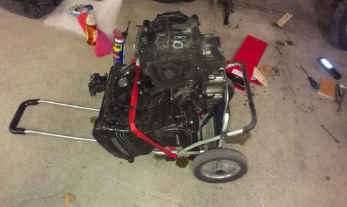

An so einem Problem arbeite ich gerade auch. Hilft halt alles nix.
Starter Kupplung im Arsch.
Alles abbauen, Motor raus und ab in den Keller damit.
Demnächst mehr von der Aktion.
Moin Frank,
viel Erfolg bei der OP!

Alter, soviel Probleme kann ein einzelnes Moped nich haben !? pferd
Hat meine schwarze 85er auch nicht. Der Problemfall ist eine andere, eine 93er.

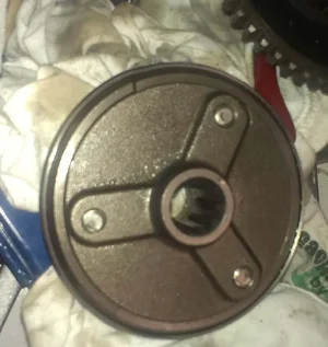

Draussen ist die Anlasserkupplung. Man sieht deutlich zwei Risse im Gehäuse. Eingebaut wird nun eine komplette Einheit (also + Zwischenrad) von der ZZR 1100.
Dateityp: jpg anlasserkupplung.jpg (94,3 KB, 81x aufgerufen)

Chaosteam Ost hat wieder zugeschlagen.
Jepp, war ein geiler Schraubertag!
Hatte schon lange nicht mehr so viel Spaß.

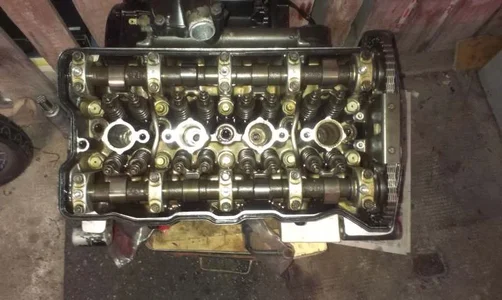

Zum Abschluss des Austausches der Anlasserkupplung noch die Ventile eingestellt, Deckel drauf und am Samstag mit Hilfe eines Kollegen aus Berlin die Maschine vom Keller mit dem Rolli in die Tiefgarage transportiert.
Motor und Auspuff sitzen nun auch wieder an Ort und Stelle und da ich gerade etwas Zeit habe werden heute Nachmittag die Kühler und die Rastenanlagen montiert und Öl und Wasser kommt wieder rein. Schauen wir mal ob alles dicht ist.
Da ja Null Öl drin war, hab ich mir folgendes gedacht: Ich lass den Anlasser erstmal ne Weile ohne Kerzen und Vergaser kurbeln. Dadurch sollte ja eigentlich das Öl angesaugt und verteilt werden bevor ich dann zum Wochenende die Kerzen reindrehe und die Vergaserbank (muss ich noch überprüfen und reinigen) montiere und mal starte.
Na ja, wird schon.

Moin Frank,
sieht toll aus, was Du da machst!
Von wegen "Chaos-Team", wir entwickeln uns ja ständig weiter!
So langsam kennen wir ja an unseren Maschinen jede Mutter mit Vornahmen.
Und wo wir jetzt schon waren, wollen andere noch hin!

Deine Geschichte klingt wie meine gerade..
Keine Ahnung was bei meiner RX defekt ist. Der Freilauf scheint in Ordnung (Drehversuch von Hand) und die Zähne an den Ritzeln sind auch alle ok. Das es am Öl liegt, kann ich mir noch nicht vorstellen.
Auf jeden Fall waren die Geräusche furchtbar.. deshalb habe ich mich zum Ausbau entschieden.
Zur Sache:
Das zentrale Nadellager vom Freilauf hat etwas Radialspiel, sowohl aussen als auch innen. Das Anlasseritzel hat Axialspiel!
Ist das normal?
Wie kann man den ausgebauten Freilauf richtig testen?
Danke und Gruß.

Wenn das der neuere Anlasser mit den Wippen ist, sieht man nicht wirklich was dran. Und auch, wenn der von Hand noch greift, mit dem Anlasser wirken da ganz andere Kräfte.
Da kannst Du nur auf Verdacht Teile tauschen. Haben wir damals beim RX-Motor von Thomas60 auch gehabt .
Deswegen verbaue ich weiterhin den alten Typ des Freilaufes. Der hält genau so lange, ist günstiger und man sieht wenigstens, was mit ist. Im Normalfall platzt da nämlich der Korb.
