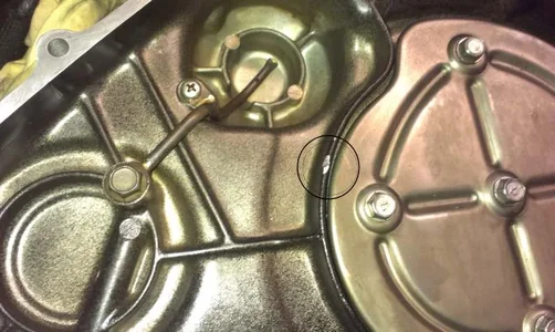

Danke, hat geklappt. Hier auf dem Bild ist die Spur zu sehen die der Spanner auf dem Deckel hinterlassen hat. Glück gehabt
Apropos, die Kette geht auch ohne Öffnen der 22er Schraube (LiMa Kram usw. entfernen) raus- und reinzubauen. Und die alte Kette ist ziiiemlich gelängt gewesen. Bei Gelegenheit mess ich mal nach.
