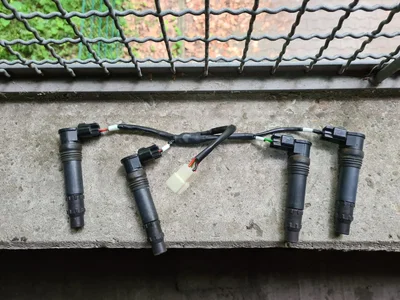

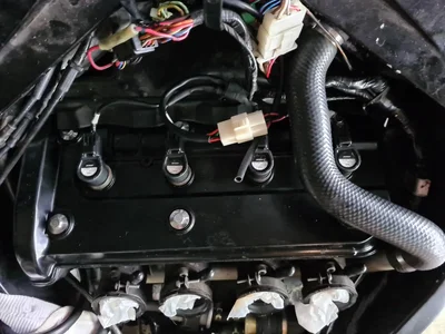

Habe im August auch auf Einzelspulen der ZX9-R umgebaut. Hatte den Grund die ungünstig eingebauten Zündspulen loszuwerden. Neue Stecker besorgt und verkabelt, funktioniert bisher gut. Hätte ich viel früher machen sollen, so wären mir etliche Blessuren an den Fingern erspart geblieben.

Alt 05.09.2021, 22:45   #15
Beiträge: 1.880
Wie von den Blessuren ? Nein
Dateityp: jpg 20210821_154209.jpg (317,2 KB, 131x aufgerufen)
Dateityp: jpg 20210821_154633.jpg (190,3 KB, 136x aufgerufen)
