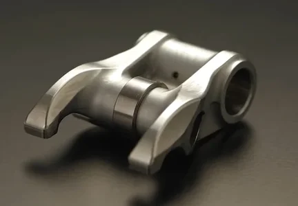

Kipphebel mit Kugellager von Yoshimura.....
https://www.youtube.com/watch?t=323&v=tCFlVKxyPr8
Dateityp: jpg 2015-06-30 09_42_06-【技術への挑戦】GPZ900R}.jpg (90,7 KB, 84x aufgerufen)

Hab ich auch schon gesehen. Leider ist mein Japanisch etwas eingerostet.
Sagt er etwas zum Preis? Warscheinlich jenseits von gut und böse....
Und mit den Kipphebeln allein ist es nicht getan, Ventile mit Shimps, andere Nockenwellen und sicherlich andere Ventilferdern.

..., Ventile mit Shimps,
Wobei ich das gelöste Problem mit den Ventilspielausgleich nicht erkenne. Muss ihn mal anschreiben .....
Hajo
Jau, frag ihn mal. Ist ,glaub' ich, der Sohnemann vom ollen Pops.
Das ganze dürfte dadurch wohl drehzahlfester und steifer werden.
Interessant wäre mal die Erhebungskurve der NW. Die angegebenen 244°/1mm sind auch "nur" 2° mehr als die Standard-NW. Da ist sicherlich im mittleren Steigungsbereich noch was geändert worden.

Ventilspielausgleich muss durch Schimms stattfinden. Kann man ja auch sehen
Ist um einiges Reibungsärmer.
- Nockenwellen
- Schlepphebel Satz
- Ventilfedern
- Federteller für Shimms
- Shimms
Vom Preis kann man nichts lesen. Ich tippe auf 2000+€
Alt 30.06.2015, 13:02   #6
Wobei die St-1 Nocken von Yoshi schon viel Leistung bringen, in meinem Motor 10PS im Max und wenig Drehmoment Verlust unten rum
