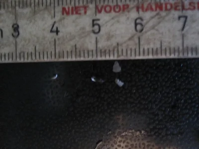

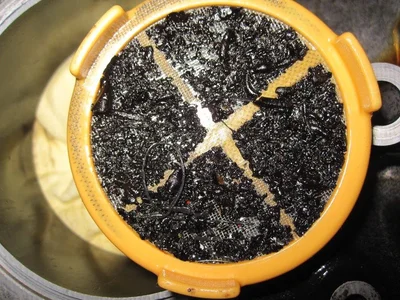

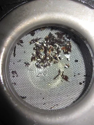

habe mal die Ölwanne demontiert. Ich war erschrocken. Mit so einem verdreckten Ölsieb habe ich nicht gerechnet. Außerdem waren auch Metallspäne drin. Allerdings sind die großen nicht magnetisch. Ich weiß, das die Nockenwellen leichtes Pitting haben. Das hatten die aber schon immer und es ist auch nicht schlimmer geworden. Die Teile könnten theoretisch schon 25 Jahre darin schlummern. Ich hatte auch mal einen Riss der Lichtmaschinenkette, sowie Macken im Kupplungskorb vom Spanner. Evtl. kommen die Teilchen davon. Der Motor hat 82.000 Km gelaufen, lief bis jetzt einwandfrei. Keine außergewöhnlichen Geräusche, kein Ölverbrauch. Im Öl, sowie im Filter war auch nichts zu entdecken. Was würdet ihr tun?
