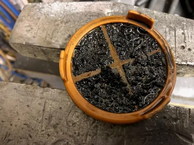

Moin Leute,
kann man die Gleitschienen einfach so austauschen, oder muss man dazu den Motor zerlegen. Das WHB ist da auch keine Hilfe und das ich die das letzte Mal in der Hand hatte ist 12 Jahre her und da war der Motor komplett zerlegt.
Hab ja gerade einen durchgerosteten Krümmer und da habe ich mir überlegt gleich mal ein paar Sachen zu kontrollieren, die ich schon lange vor hatte. Denn der Motor fing nach Tagen des nicht benutzens vorn an zu tropfen. Bis jetzt hatte ich die Steigleitung in Verdacht, scheint aber die Ölwannendichtung zu sein. Desweiteren wollte ich eigentlich bei 200.000 das Ölsieb kontrollieren, nach der Überlegung was da denn schon drin sein sollte, denn Dichtmasse hatte ich sehr sparsam eingesetzt, hab ich es erst mal aufgeschoben. Jetzt hat sich die Kontrolle angeboten und ich bin froh das ich es gemacht habe, denn das Ölsieb war komplett zu. Wie da noch genug Öl durch ging ist schon fast ein Rätsel (siehe Bild). Nachdem ich die Kruste entfernt gereinigt und untersucht hatte kam ich zu der Vermutung, dass das wohl aufgeriebenes Gummi der Gleitschienen ist, wenige Aluspäne, 1/2er Gewindegang aber keine Dichtmasse wie schon vermutet.
Jetzt werde ich mal die Gleitschienen der Steuerkette und der LiMa-Kette kontrollieren.
Hat sonst noch einer ne Idee?
Hat einer noch gute Gleitschienen rumliegen und möchte sich trennen.
Vielleicht kann mir ja einer mit Rat und Material helfen.

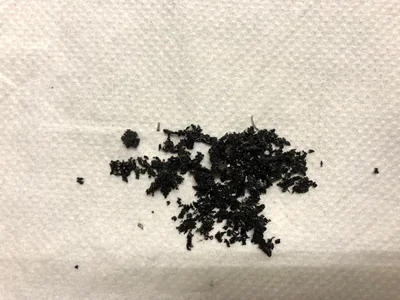

Hab mich heute mit den Gleitschienen beschäftigt, die hintere geht auch nach unten raus, wird aber vermackelt, würde ich nie wieder so probieren. Werde ich auch austauschen, denn die seitlichen Kanten haben durch die Demontage gelitten, das ist so bestimmt nicht gedacht. Lauspuren sind auch nach über 200.000 km nicht zu sehen, zur vorderen Schiene kann ich noch nichts sagen. Die Führungen für die LiMa-Kette sehen ähnlich gut aus.
Wenn die vordere Gleitschiene auch noch gut aussieht, dann habe ich keine Idee wo die Krümel her kommen könnten.
Wo ist noch schwarzes Gummi/ Kunststoff im Motor? Da fällt mir ein, das unter dem Bügel der oben über der Steuerkette sitzt, auch noch eine Gleitschiene.sitzt.
Hat noch einer ne Idee?

Alles, was 92075 heißt, sind gute Kandidaten (siehe Screenshot, Quelle: motorcyclespareparts.eu).
Dass das ein Gummiteil aus dem Ölwannenbereich war, ist vielleicht nicht unmöglich, würde ich aber eher unwahrscheinlich ansehen.
So klein, wie die Partikel am Ölsieb sind, müsste das erst einmal durch den kompletten Motor (oder durch das Getriebe) gewandert sein.
Nach meiner Erfahrung bleibt das, was einmal in die Ölwanne gefallen ist, aber meist genau dort.

Nach Gummidämpfer sieht der Abrieb auch nicht aus. Gleitschiene würde schon gut passen, 2 habe ich ja noch zu kontrollieren. Die Hoffnung stirbt zuletzt.

Na man fragt sich woher das Pfund an Bröseln und Schleim kommt.
Aber solange es nicht glitzert....

Genau das fragte ich mich auch, denn den Motor hatte ich mal komplett zerlegt, optimiert und wieder zusammengebaut. Aber auch 125.000 km mit gefahren. Da ich aber relativ viel fahre reichen mir die anfallenden Arbeiten, da muss ich nicht aus Langeweile die Ölwanne abbauen. Ich beschränke mich auf eine nahezu sterile Ölauffangwanne und schaue mir das Altöl sehr genau an. Aber das Ölsieb scheint seine Arbeit gut zu machen, ansonsten hätte ich schon vorher irgendwelche auffälligen Krümel im Öl gefunden.

Die obere Gleitschiene über den Kettenrädern sieht nicht so aus, als ob was geschliffen hat, ein Vergleichsmuster ist identisch. Die vordere Gleitschiene der Steuerkette glänzt zwar stellenweise silbrig, die Führungskanten sind noch da und es sieht nicht so aus als wenn was weggeschliffen ist. Man müsste doch irgendwo Kanten sehen. Die Schienen die ich liegen habe sehen genau so aus, aber nicht silbrig. Wenn der Kopf nicht runter müsste würde ich einfach tauschen.
Wo gibt es im Motor noch schwarz beschichtete Teile, die ich im Moment noch nicht im Sinn habe?
Hat einer noch ne Idee?

Was für Ölfilter verwendest du ? Vielleicht einen "schlechten" erwischt der sich etwas "aufgelöst hat. Hatte ich auch schon gesehen. Andere schwarze Plastikteile im Motor kenne ich jetzt keine mehr.
Alt 12.07.2023, 09:01   #25
Beiträge: 5.742
Ölfilter eigentlich von Louis, Polo, Kawa oder Mann. Ich glaube was anderes habe ich noch nicht gefahren.
Aber das kann eigentlich nicht sein, weil ich Krümel nur in der Ölwanne gefunden habe. Wenn die aus dem Filter kommen hätten die doch Ölkanäle verstopfen müssen.
