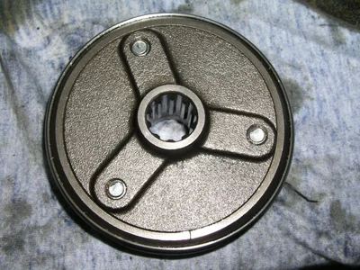

Hi , GPZ Gemeinde ich habe versucht mal ein Foto vom geplatzen Anlasserfreilauf einzufügen , hoffentlich hats geklappt.
Gruß ralle
Gruß ralle
Kommt mir bekannt vor. Wenn ich einen defekten Freilauf hatte, sah der, zumindest bei den alten Bautypen, genau so aus. Nur defekte Rollen hab ich noch nicht erlebt.
Die neuen, mit diesen kleinen Wippen, die leiern einfach aus...

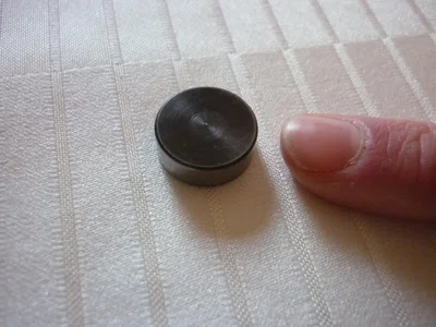

Kommt das vom Anlasserfreilauf ? Lag in der Ölwanne
Dateityp: jpg P1170682.jpg (214,3 KB, 114x aufgerufen)

z.rider
Registriert seit: 10.09.2010
Ort: Münster
Beiträge: 161
z.rider befindet sich auf einem aufstrebenden Ast
Beitrag Anlasserfreilaufg
JA.

Alt 26.03.2014, 22:42   #20
Wie fällt das denn da raus ? Noch funktioniert noch alles , bin gespannt wie lange

der Anlasserfreilauf ist doch verschraubt, wenn der nicht bricht kann da nix raus.
So sehen die Teile vom Anlaserfreilauf aus:
Ich glaube, Dein Teil kommt woanders her aber eine konkrete Idee habe ich noch nicht.
Könnte der Optik nach auch von der Druckplatte der Kupplung bei dem RX Kupplungskorb stammen (was ja auch zu Deinem Vorschaden passen würde, da ja damals der ganze Klimbatsch nach Deinen damaligen Bilder auseinandergeflogen war)..... eventuell Lagerdruckstück wo die Kupplungsstange drauf drückt... das Lager in der Druckplatte ist bei der RX etwas anders aufgebaut wie bei der 900er....
Nur ne Idee.....

Alt 27.03.2014, 22:29   #24
@Merlin : Danke für das Foto , sehen doch etwas anders aus die Teile .
@Pilot : Könntest Recht haben , hab damals beim Reparieren nicht alles genau untersucht.Drehsuren sind auf dem Teller sichtbar.
Vielleicht war das auch der Klemmgrund nach dem Umfaller an der Ampel zum WS 2013.
Naja , bin froh den Ranz aus der Ölwanne zu haben . Wundert mich nur , warum ich kein 2tes Sieb in der Wanne hab . Wie wichtig ist das und welches Öl fliest da wann durch ??
Schon gut möglich dass das der Grund war das der Motor geklemmt hat nach dem Umfaller, ungünstig verrutscht und irgendwo etwas verkeilt.... und nach dem rückwärts drehen hat es sich dann wieder verschoben und der Motor lief wieder..... alles in allem Schwein gehabt das nix in die Binsen gegangen ist.... Sowas kann schnell einen Motor in Altmetall verwandeln......
Thema : Sieb in Ölwanne =
Eigentlich ist in der Ölwanne selber nur 1 Sieb drinne das mit 3 Schrauben dort festgeschraubt ist .... sieht aus wie eine ich sag mal Halbkugel aus Fliegendraht....
und dann wäre da noch das Sieb in dem gelben Kunststoffgehäuse das mit einem Rohr in die Ölpumpe gesteckt wird und mit so einer Art Klemmung am dicken Hauptölrohr in Position gehalten wird.....
Und was fehlt da bei Dir ????
