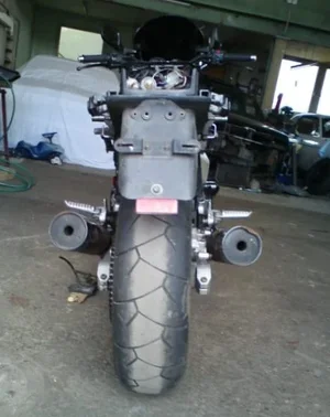

ich habe letztes WE die GPZ von Robert aus Berlin gekauft. Nun bin ich dabei, sie wieder zum Laufen zu bringen und zu komplettieren.
Es sieht so aus, als ob das Hinterrad nicht mittig sitzt.
Es scheint, als würde das Rad zu weit links bzw das Heck zu weit rechts sitzen.
Ist irgendwie nicht so richtig gut auf dem Foto zu erkennen. Ich versuche morgen mal, ein besseres Foto zu machen.
90er GPZ mit 5,5“ ZZR1100C Hinterrad.
Nun die Frage an die, die auch auf ZZR1100C Felge umgebaut haben:
Sitzt das bei euch mittig oder auch leicht versetzt?

dem foto nach würd ich sagen rad sitzt mittig aber heckrahmen is nach links verdreht.
miß doch mal an der schwinge nach, ob mittig dann weißt genau

Bin auch der Meinung, daß das Heck verdreht ist. Wie sieht den der Abstand Reifenaußenkante - Schwingeninnenseite auf beiden Seiten aus? Da sieht man es erst mal am besten. Den Heckrahmen mal komplett lösen, ausrichten und wieder fest ziehen.

Also für mich sieht das so aus, als wenn das Heck schief ist.
Kann man aber auch messen.
Selbst die Endrohre sind auf dem Bild nicht linear.

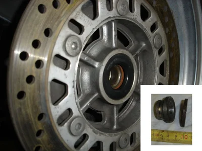

Hier der Bremsanker. Auf der Seite zum Rad ist Material abgenommen.
Dann kommt ein Distanzstück und eine Hülse
Hier die Felge Richtung Kettenradträger und der Kettenradträger

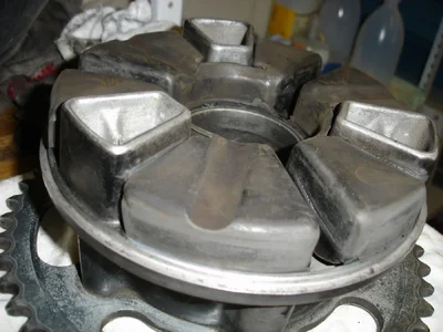

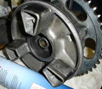

Der Ruckdämpfer sitzt sehr, sehr leicht in der Felge und ich schätze daher, dass sich mit diesen Gummischnipseln beholfen wurde.
Sollte das mit einem neuen Ruckdämpfer behoben sein ?!?!

hier die Abmessungen.
Der Bremsanker ist 26mm breit (mit dem Stück das rechts übersteht)
Die reine Platte 22mm
Die Distanz zwischen Bremsanker und Hülse ist 4,1mm breit und hat einen Außendurchmesser von 38mm
Die Hülse hat eine Breite von 17,6mm

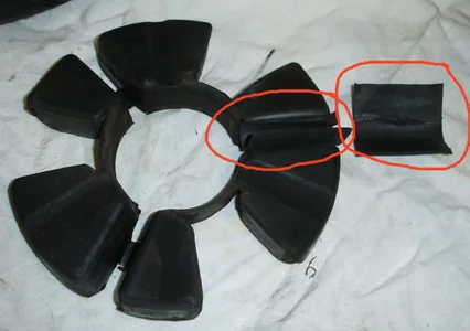

Zum KTR : Der Kettenträger dürfte von einer ZX 10 Tomcat sein da die ZZR Kettenträger auf der Innenseite eben sind.
Die KTR's der Tomcat passen zwar auch aber da gehören noch Zwischen Kettenträger und Ruckdämpfer solche Plastikteile rein die die Vertiefungen im Kettenträger ausgleichen.
Diese sind auf der Seite zum Ruckdämpfer hin Flach und auf der Seite zum Kettenträger hin so geformt das diese die Vertiefungen im KTR ausgleichen.....
So ist es zumindest bei dem KTR der Tomcat von meinem Kumpel und bei dem KTR der Tomcat den ich bei meiner A3 verbaut habe....
Vorher bei dem Umbau mit Orginalschwinge hatte ich einen ZUR KTR verbaut der war aber innen mehr oder weniger Eben und hatte diese Vertiefungen nicht und lag somit flächig am Ruckdämpfer an....

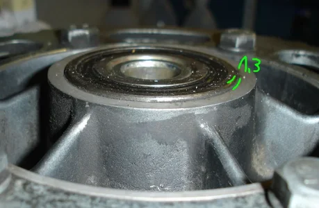

Ok, hab mal geschaut.
Das KRT Lager scheint bis hinten im KRT zu sitzen, steht aber vorne 1,3mm über.
Gehört das so?!?!
Die Innendistanz hat 62mm

Ich stell hier einfach noch mal ein paar Bilder vom Ruckdämpfer und KRT ein, vielleicht fällt euch ja noch was auf...

Hast du Bilder von diesen "Plastikteilen" zum Ausgleichen der Vertiefungen?

Zitat von tmike Beitrag anzeigen
@Pilot
Thx,
Ich schau mal nach ob ich Bilder habe, hab die Kunststoffteile natürlich im Moment eingebaut...
Werde aber morgen mal nachschauen wo ich den KTR liegen habe den ich erst mit der orginal 900er Schwinge drin hatte und mach mal ein Foto davon.... Der stammte nämlich 100% von der ZZR C weil ich die Felge damals kpl. mit KTR und allem was dazu gehört aus ner 1100er C hatte.
Nach dem Umbau auf die ZZR Schwinge hab ich den ZX10 Tomcat KTR verwendet weil da der Lagerbereich des KTR nicht abgederht war und somit der Dichtring samt Distanzen dann dem Orginal der ZZR entsprach......was bei der 900er Schwinge aus platzgründen ja nicht funktionierte.....
Beste Grüße Michael
www.mahler-motors.de

Der Kettenradträger wackelt bei meiner Kiste ähnlich . Ist ohne Achse auf dem Video ja auch nicht geführt.

Allerdings kann ich mir aufgrund der Maße der rechten Seite nicht vorstellen das der Bremssattel mittig auf der Scheibe sitzt. Nach meinem Gusto sind da 5mm Diskrepanz (ausm Kopf mal überschlagen, muss erstmal noch in meine Unterlagen in der Halle schaun)!
Hi Patrick,
hast du / könntest du noch mal wegen der 5mm Diskrepanz nachschauen?!
