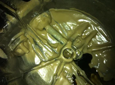

und jetzt noch was, was ich nicht verstehe sie hat ja eine jamaha xj 600 ohne wasser külung allso luft gekühlt wir haben heute den kupplungsdeckel abgehabt und wollten nach der kupplung sehen,
da haben wir die schlake im deckel gesehen ( siehe bild) ich würde ja bei meiner oder beim auto auf kopfdichtung wschliesen aber ohne wasser kühlung hmmmmm
was könnte die schlacke sein
ich wir danken schon mal alle die uns bis jetzt geholfen haben und auch noch helfen werden
die kuplung und der ventiel deckel ist aber absolut sauber nur der kuplungsdeckel hat die schlacke
mfg andreas / claudia

Da ist Wasser im Öl und das nicht zu knapp. Dazu braucht es auch keine Wasserkühlung. Das Kondenswasser im Motor,bei den ganzen Kurzstrecken, reicht da völlig aus.
Würde mich nicht wundern, wenn es im Motor überall so aussieht.
Raus mit der Suppe, sonst dreht sich da bald nichts mehr.

Wie Thomas schon schrieb, da ist reichlich Kondenswasser im Öl. Wenn sie nicht zwingend auf das Mopped angewiesen ist, würde ich es bei den Temperaturen nicht mehr für die Strecke benutzen.
Im Schnitt kann man sagen, daß das Öl erst so ab 15 - 20 Km anfängt auf Betriebstemperatur zu kommen. Dann erst wird das Kondenswasser anfangen auszudunsten.

den deckel haben wir schon sauber gemacht,
wenn es aber im motor auch so aussieht wie bekomme ich /wir
den schlam da raus ???

na warm fahren , Öl wechseln mit billiger plörre ,Ölsystemreiniger zum neuen billigen Öl , dann ....dito .
ablassen und hoffen , das es nicht zu spät war .
auch wenn das mit dem Zusatz keiner mag/hören will , was bleibt Ihm denn sonst ?

den zusatz fürs öl brauchen wir nicht mehr gggrrrrrrrrrr
nachdem wir wieder alles zusammen gebaut haben wollten wir die yamaha starten
und da ging nichts mehr, nur das rele hat geräuche von sich gegeben
allso habe wir den anlasser ausgebaut um zu kucken ob er hängt
DANN macht es klack und das zahnrad im block was vom anlasser angetrieben
wird ist jetzt ein zweiteiler,
da wir jetzt wahrscheinlich den m. block aufmachen müssen um da ran zu kommen können
wir ja auch gleich alles per hand sauber machen
(was ein glück muß ich bei mir nur die gabel überhollen)
