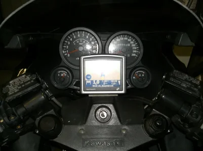

Bezüglich Navi am Mped bin ich nicht das beste Beispiel. Ich habe ein normales TomTom One und habe mir dafür eine Halterung auf die Gabelbrückenabdeckung gebaut. Da die Abdeckung aus Plastik ist und somit nicht sehr stabil ist, habe ich dort ein Metallblech zur Verstärkung untergebaut. Navi ist an der Stelle sehr gut ablesbar, da es sehr gut gegen Sonnenlicht geschütz ist. Von vorne durch die Verkleidung und von hinten durch den Körper. Regenschutz ist natürlich gleich null und auf die Sprachbefehle muss man auch verzichten.

Danke sehr wegen der Bilder. Sollten alle Stricke reißen wird es wahrscheinlich auch so eine Befestigung wie bei dir. So wie du sie besfestigt hast schwenckt das Navi mit dem Lenkeinschlag mit.

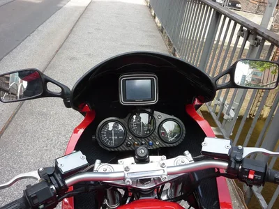

In Kombination mit nem ZX9R-Tacho kann das in unserer Dicken so aussehen.
Feste Halterung für´s TomTom Rider, Blendschutz durch den tiefen Einbau und über dem Tankrucksack gut ablesbar.
Mehr Bilder zum Tacho-Umbau und Navi-Einbau gibts hier: http://www.gpz900r.eu/Umbaubilder%20Winter%202009-2010/
