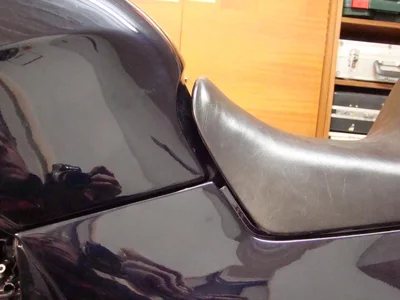

Ich bin der Neue und möchte euch gleich mal mit meinem ersten Problem nerven. Ich bin gerade dabei eine 85er, die ich vor dem Umbau zum Chopper (Grusel, Grusel) gerettet habe, wieder flott zumachen. Hatte 1991 mal eine Nagelneue, die ich blöderweise verkaufen musste, und will wieder einsteigen. Nun zum Problem: Zwischen Tank und Sitzbank ist ein Abstand von ca. 15 mm, sonst passt alles super (Tank, Seitenverkleidung, Heckteil). Dachte erst es ist eine falsche Sitzbank und hab eine Andere ersteigert - dasselbe. Kann mir jemand einen Tip geben. Schöne Grüße vom südlichen Harzrand, Brösel.
Sicher, dass du das richtig zusammengebaut hast?
Der Tank ist mit 2 Schrauben am Rahmen verschraubt. Unter die selbe Platte kommt die "Nase" der Sitzbank. Dann sitzt die Sitzbank eigentlich so nah am Tank, dass sie im laufe der zeit den Lack runterschmirgelt.
Evtl sitzt auch der Tank zu weit vorne. Außer durch die beiden Schrauben ist er noch durch 2 Gummipuffer befestigt, die auf Metallnasen stecken und in Sitze gesteckt sind. Fehlen die Puffer kann der Tank sicherlich etwas weiter vor geschoben werden. Wobei ich mich dann frage, wie er verschraubt ist. Da müsste der Vorbesitzer noch die Gummi"sitze" der Schrauben am Tank verloren haben, sodass auch hier Spiel wäre.

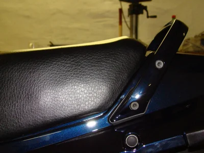

Die Gummis vorne sind vorhanden, die 2 Befestigungsschrauben müssen unter Zwang eingedreht werden (Gewindebohrungen weiter vorn als Bohrungen im Tank). Setzt man die Sitzbank auf ohne den Tank zu verschrauben bleibt es das gleiche Bild. Der Abstand zum Heckteil sieht gut aus bis auf zu viel Spiel in den Federn nach oben. Vor der Demontage sah es genauso aus. Leider habe ich kein besseres Bild vom Urzustand.

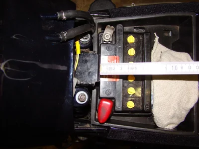

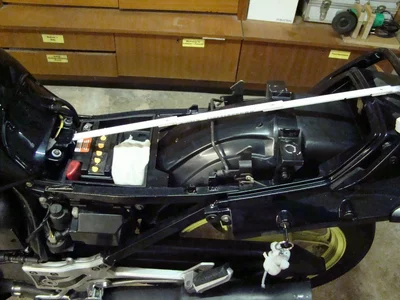

Da ich mal wieder etwas Zeit habe witme ich mich gerade wieder dem Thema Sitzbank. Den Heckrahmen verschieben bringt nichts, da die Anschlagnase am Hauptrahmen sitz. Ich vermute es liegt am Sitz des Tanks. Bei Ebay wird eine Gummiplatte und die Beiden runden Gummis angeboten. Wo sitzt diese Platte, kann bei meiner Lady nichts entdecken. Desweiteren habe ich mal ein paar Maße festgehalten :
Abstand Sitzbankhalterung vorn zu Heckteil innerer Radius ca. 580mm
Abstand Sitzbankhalterung zum hinteren Tankfalz ca. 26mm
Höhe Sitzbankhalterung zum Batteriekasten ca. 37mm
Vielleicht kann mir jemand die Maße von seiner 900er ausmessen?
Ich häng mal Bilder an um zu Zeigen wie ich gemessen habe.
Außerdem habe ich noch einen Fechter Wechselhöcker WH1 erstanden. Hier sieht das Ganze noch Schlimmer aus. Allerdings muss hier jemand ein ähnliches Problem gehabt haben, es sind zusätzliche Löcher gebohrt um das Sitzkissen weiter vorn montieren zu können. Dann sieht es am Tank perfekt aus, aber hinten entsteht ein ca. 20mm Rand. Hat Jemand Erfahrungen mit dieser Sitzbank und ein Gutachten oder Ähnliches von dem ich eine Kopie bekommen könnte?
Danke für Eure Bemühungen, Gruss vom Harzrand BRÖSEL

Für mich sieht es so aus, als wenn die Sitzbank nur zu weit hinten sitzt.
Nach Deinen Bildern ist vorn Luft und hinten sitzt sie zu eng.
Ich glaube, dass Du die Bank nicht weit genug nach vorn schieben kannst, weil das etwas blockert.
Ich würde die vordere Aufnahme prüfen.

Ich habe jetzt mal an meiner nachgemessen u. dabei keine auffälligen Unterschiede festgestellt, soweit man das anhand der Zollstockbilder beurteilen kann.
Beim genauen Hinschauen auf dein Bild 6 > Kann es sein, daß dein Halteblech an das die Befestigungsschrauben des Tanks kommen, etwas deformiert ist? Schau mal nach, ob da mal jemand rumgeschweisst hat, der es nicht so genau meinte. Vielleicht sitzt dein Tank zu weit vorne, was man auch aufgrund des verdrückten Kühlerschlauches vorne erkennen kann.

Auf Bild Nr. 7 siehts so aus als ob die 2 Schrauben schief reingeschraubt sind.
Dann würde der Tank zu weit vorne sitzen. So nach Augenmaß kommt das hin mit
dem Abstand der Sitzbank zum Tank. Wenn du den Tank ein Stück nach hinten schiebst, denke ich passt das. Die Schrauben sitzen dann auch gerade drinn.

Um die Schrauben anzusetzen muß ich den Tank etwas anheben, da die Gewindebohrungen etwas weiter vorne sitzen als die im Tank. Schaut man durch die Bohrungen wenn der Tank nur aufgelegt und nach vorn gegen die Gummis geschoben ist, ist die Gewindebohrung ein halbes Loch nach vorn versetzt. D. h. die Schrauben drücken den Tank dann unter Zwang nach vorn. Schiebt man den Tank nach hinten, daß er mit der Sitzbank abschließt sind die Bohrungen mindestens 1cm versetzt. Ich habe schon überlegt ob man zusätzliche Bohrungen einbringen sollte? Aber wo zum Henker liegt die Ursache? Man müsste mal einen anderen Tank zum testen haben.
