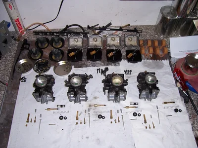

Am Vergaser.
Eventuell irgendwo noch Dreck drin.
Alle Düsen und Kanäle nach dem Ultraschall ausgeblasen ?
Auch die Kaltstartventile draußen gehabt ?
Ich mach das immer so...
Dateityp: jpg Vergaser.jpg (627,9 KB, 211x aufgerufen)
Denn dann
Tueddel
...... Ich habe 2 Seiten
