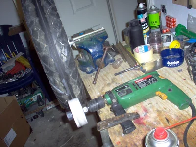

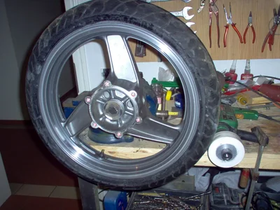

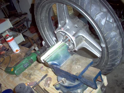

Moin zusammen,
ich hab heut meine Vorderadfelge poliert. Dazu hab ich mir eine Vorrichtung gebaut und es hat super geklappt.
Die Antriebsrolle auf der Bohrmaschine ist aus relativ weichem Silikon damit der Reifen heile bleibt. Poliert habe ich mit immer feiner werdendem Nass-Schleifpapier und danach das mit Autosol Metal Polish das Finishing gemacht.

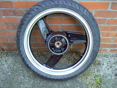

Das Ergebnis kann sich denke ich mal sehen lassen.
Nur mal so als Tipp für alle die kein unnötiges Geld ausgeben wollen.

Aber wenns funktioniert - wo kriegst Du denn die Antriebsrolle her?

Jo die Idee ist gut aber an der Felge fehlt mir doch noch büsschen der Glanz, so sieht eine polierte Felge aus ------------> polierte Felge aber die hat auch uns Polyboy gemacht
Borsti wollt ja auch die Laufflächen polieren

Das ist eine Druckrolle aus ner Tampoprint Bedruckungsanlage. Hab ich aus der Firma.
Hast schon Recht, liegt wohl daran, dass ich mit 600'er auifgehört hab und dann nur noch mit der Politur rüber bin. Ist aber machbar

War eigentlich nur ein Provisorium um auszuprobieren ob es so überhaupt geht. Es ist dann so gut gegangen, dass ich gar nicht weiter probiert hab.

Welches Tempo hatte der Reifen drauf ???
Im Film sieht das kriminell aus
Du solltest dazuschreiben, das du keine Haftung
für gebrochene Finger, abgeknickte Nasen, fehlende Zähne und
wegradierte Haaransätze übernimmst
Die Idee ist aber echt genial
Gruß Ralf
PS: Wie hast du das Schleifpapier gehalten ?

Also eigentlich ist der Antrieb mittels Bohrmaschine nicht schlecht, immerhin kann man die Geschwindigkeit sogar ein wenig regeln. Da der Antrieb über die Rolle erfolgt würde dieser bei zu hoher Belastung auch durchrutschen (falls man hängen bleiben sollte).
Gegen den Lärm hab ich Bilsom, bekommt man nur immer so Verstopfung von
Die seitliche Belastung ist auch nicht höher als bei einem Drahtbürstenaufsatz.
Falls jemand so ne Rolle braucht müsste ich gucken ob ich noch welche finde. Bitte per PN anfragen weil ich mit Sicherheit nicht sehr viele auftreiben kann. Ich kann meine aber auch verleihen.

Hi Borsti,
ich muss nochmal auf deinen Aufbau zurückkommen :
vom Prinzip her genial - die Umsetzung ist aber Hirnverbrannt...
Ich gehe mal von geschätzten wenigstens 10 cm Durchmesser der Antriebsrolle aus -
3600 Umdrehungen die Maschine = 108 Km/h
Das Rad ist im Schraubstock gespannt - hölle hölle hölle
...wenn Dir das durchgeht - das rennt Dir die Wand hoch -
besuche Dich auch gerne im Krankenhaus - und´s Rad ist auch noch verknickt...
Schraubstock ist ungeeignet für sowas - würd ich ne Vorrichtung basteln !
die Antriebsrolle sollte auch wesentlich dünner sein - Drehzahl muß runter !
und immer noch die Frage offen : womit gehst du da ran bzw.
wie hälst du das Schleifpapier da dran ?
Gruß Ralf

Die Grundidee iss ja OK,
aber da solltest noch mal ran gehen.
Also Schraubstock bei dem Tempo was die Felge kriegt
ist nicht ungefährlich.
Wenn Du beim schleifen oder polieren mit den Fingern in die Speichen kommst
sind die definitiv ab.
Wen der Fall eintritt den touring beschrieben hat
und das Dingen aus dem Schraubstock marschiert hilft Kopp einziehen auch nicht wirklich.
Wie gesagt die Grundidee iss gut aber Überarbeitungsbedürftig !!!!
Was hilft die polierte Felge wenn Du nicht mehr fahren kannst ?!
