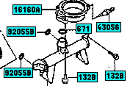

Teilenummer 92055 B :
Dateityp: jpg Wasserrohr Thermostat.jpg (125,8 KB, 67x aufgerufen)
