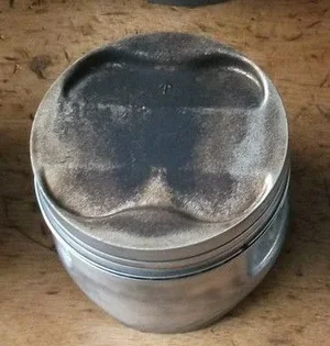

Kolbenboden 2 sauber: Evtl. magere Verbrennung
dito
Kolbenboden 1 ölig: Evtl. zu fette Verbrennung oder mangelnde Zündung.
Ölabstreifring/Kolbenringe verschlissen/gebrochen...???

Hier mal zwei Fotos von den Zündkerzen (1-2-3-4) von links nach rechts. Die 1 ist ölig wie auch der Kolben. Die 2te sieht nicht nach magerer Verbrennung aus. Alle sind an der Elektrode dunkel-braun.
Ich mache jetzt 4 neue Zündkerzen rein. Mal sehen, ob sie dann wieder läuft.
