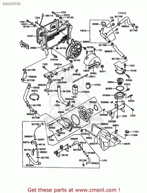

Update und wieder ne Frage:
Hallo zusammen.
So, nachdem ich am Wochenende den ersten "echten realen" Kontakt hier im Forum hatte, geht die Schrauberei endlich weiter. Danke an dieser Stelle nochmal an He-Man für den Motor, Kaffee und Kontakt.
Die Ventile im "Ersatzkopf" sehen übrigens alle noch sehr gut aus, demnach habe ich jetzt wohl genug zusammen.
Beim zerlegen ist mir das Kühlerrohr am Kopf aufgefallen. Meine Frage an Euch. Warum hat das eine Rohr einen Abzweig und wo geht der hin???
Bin gespannt?

Hey Andreas,
hab ich so auch noch nie gesehen, schaut nach Eigenbau aus, an einem normalen GPZ Motor wird so ein Abgang nicht benötigt.
Sieht auch so aus als ob der untere Abzweig auf dem Verteilerrohr neu angelötet wurde, was auch für Eigenbau spricht.

Sehr merkwürdig dieses Röhrchen. Kenne ich so auch nicht. Um eine Vergaserheizung damit zu speisen???? Nur der Weg zu den Vergasern ist recht weit.

Nee, ist schon richtig. Der Anschluss ist von der Vergaserheizunhg, den die Modelle ab A7 hatten.
Ist ja ein Ding, wusste nicht das es so was gibt bei der GPZ, selbst in den Reserveteilzeichnungen der neueren Baujahre ist da nicht ersichtlich.
Habe aber nun im Forum tatsächlich ein paar Berichte gefunden, in denen das beschrieben ist.
Man lernt halt nicht aus -> Danke Alex!!
Ach doch, Du musst nur richtig gucken...
Sorry,
hast recht -> unten links "UK", da hatte ich wohl Scheuklappen auf !!!!
