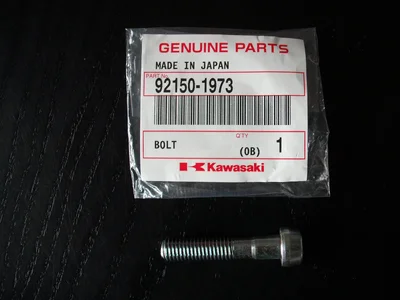

Ich hab mal ein Bild gemacht.
Links die Originalschraube mit dem konischen Kopf aus ner 6-Kolbenzange, die ich gern genau so in neu hätte.
Rechts ne normale 10.9er Zylinderkopfschraube die ich in einer 4-Kolbenzange drinnen hatte.
Ich hab die Schrauben mit dem konischen Kopf weder in VA noch in verzinkt gefunden, wobei es das VA ja auch in unterschiedlichen Festigkeiten gibt und man da auch aufpassen muss.
Klar, man kann auch die Originalschrauben beim Freundlichen kaufen, aber für den Preis bekommt man wohl auch schon Titan und das ist mir zu teuer.

Die konischen Inbusschrauben sehen aber besser aus und sind dadurch viiiiiel leichter
....und damit fast schon so leicht wie Titan
Edit: Deinen Link, hatte ich noch nicht gefunden >> oh man die Preise und ohne Festigkeitsangabe.
