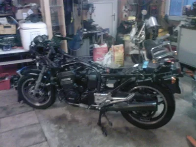

mmmmmmmmmm
Dateityp: jpg Foto0021.jpg (103,0 KB, 45x aufgerufen)
