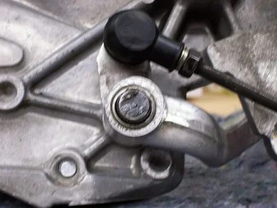

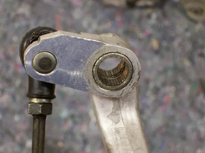

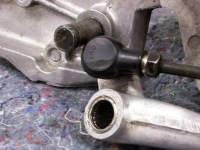

Alt 15.02.2007, 22:31   #17
So, hier die Fotos...
Gruß,Alex

..ihr solltet euch aber im klaren sein, dass der Bolzen nicht Vergütet ist.
Sprich, der könnte sich einlaufen, zumal die Lager auch nicht abgedichtet sind.
Aber das wird sich zeigen, ansonsten
Alt 15.02.2007, 23:19   #19
Benutzerbild von Mike
Beiträge: 3.534
Moin Hilmar,
meinst du das da so viel Belastung anliegt.?
Aber wenn man eh dabei ist, könnte man ja den Bolzen durch einen Hochwertigeren ersetzen.
Die Idee find ich auf jeden Fall TOP.
Das es anders auch ewig hält steht ja außer Frage.
Alt 16.02.2007, 13:00   #20
green spirit
Benutzerbild von green spirit
Beiträge: 2.128
Mike,
Nee, zu hoch wir der nicht belastet sein. Nur für Wälzlager sollte das schon gehärtet sein.
Es wird immer der weichere Werkstoff verschleisen, und in dem Falle sind die Nadeln der härtere.
Neuer Bolzen ist zwar gut, doch sollte der dann nur Oberflächen Gehärtet sein, damit der nicht Abbricht.
Eleganter währe es, den alten Bolzen ein wenig Abzudrehen und eine Gehärtete Hülse aufzuschrumpfen.
Ich würde, wenn Ich das machen wollte diese Lösung wählen.
Aber selbstverständlich kann jeder machen was und wie er das für Richtig hält.
Hilmar
Alt 17.02.2007, 00:23   #21
Hmm... stimmt, hab ich auch gar nicht drüber nachgedacht... Mal sehen,vielleicht bekomme ich irgendwann mal raus, wie man den Bolzen da raus bekommt. Alternativ wäre ne passende Innenhülse für das Lager mit ner 8er Schraube in der Platte zu befestigen.
Denke aber mal, daß das so einge Zeit halten wird. Mit Abdichtung hätte mir auch besser gefallen, hätte aber von den Lagermaßen überhaupt nicht hingehauen. Aber wenn man bedenkt, wie lange so die alten, nach innen offenen Orginal-Radlager so halten...
