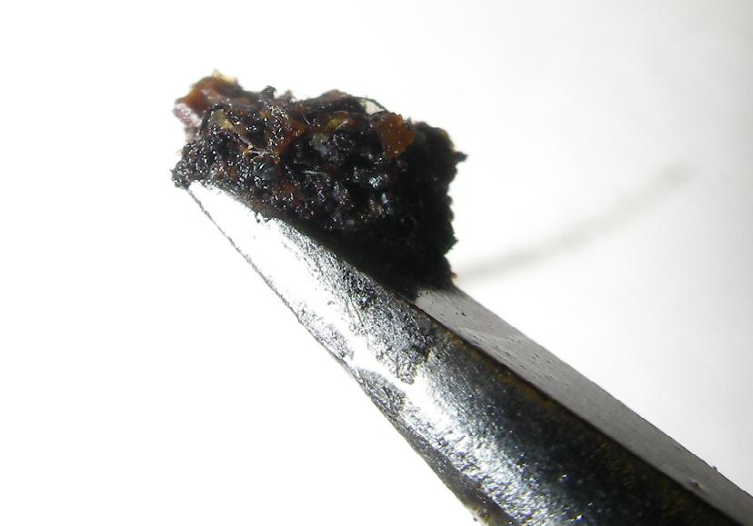

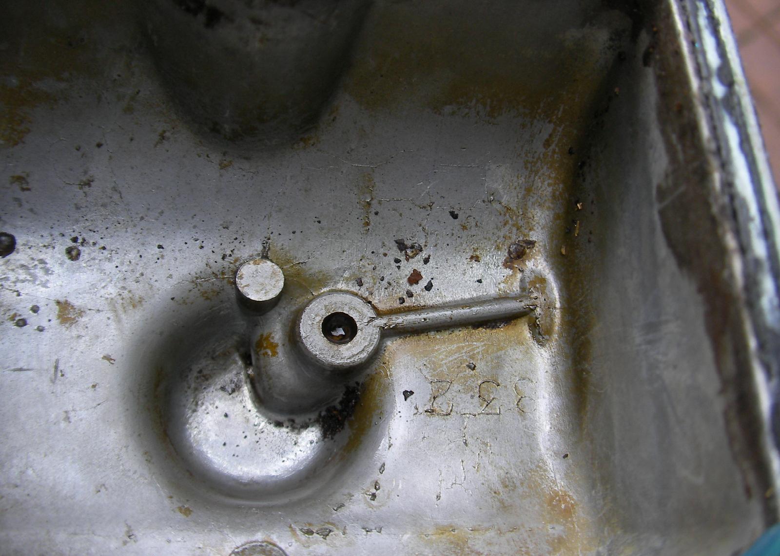

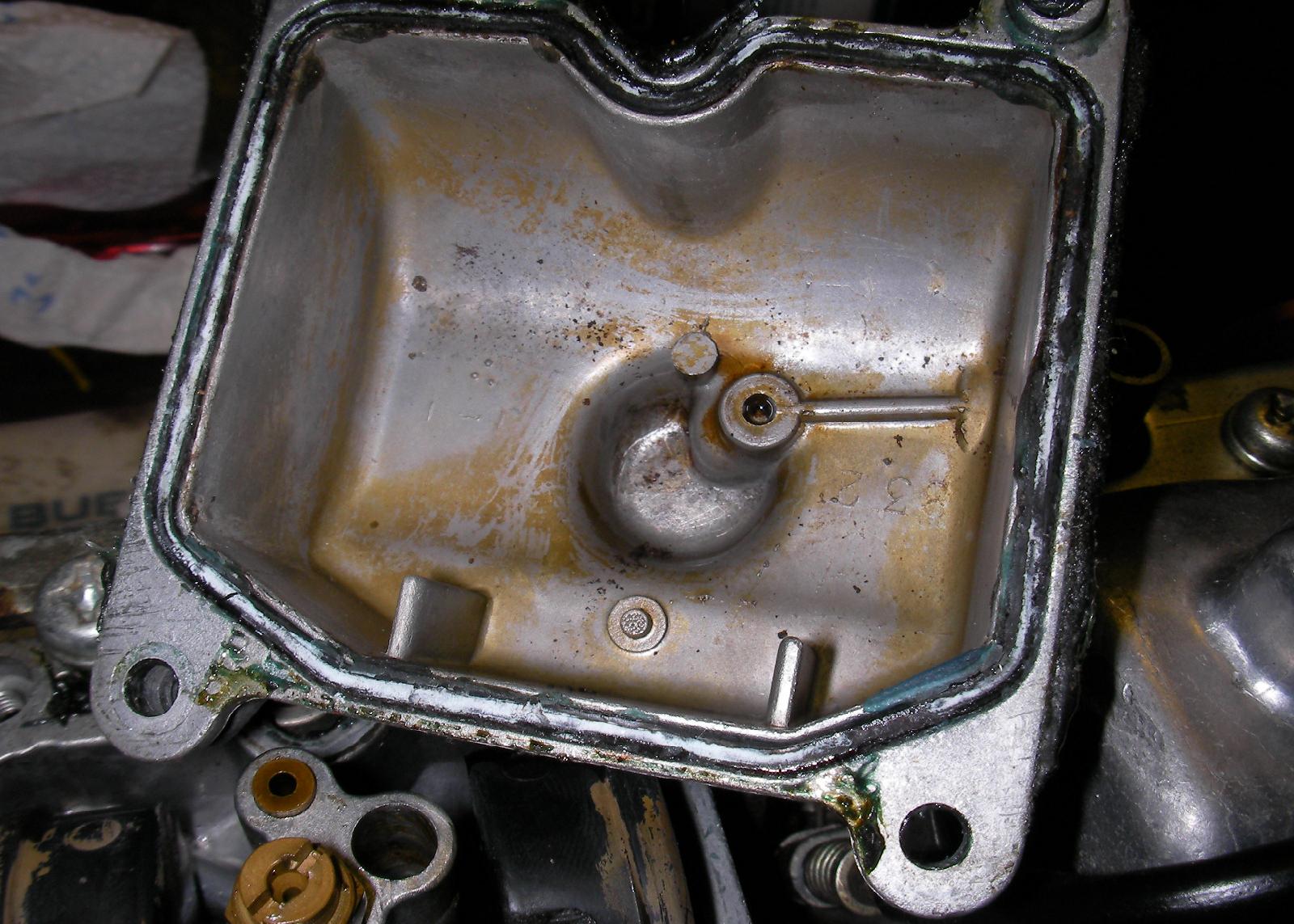

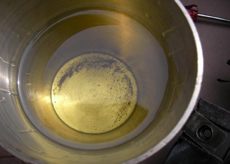

Ach...es geht doch nichts ueber einen Vergaserreperaturtag. So mit dem Duft der echten Maenner ueberrall an den Klamotten....
Hier mal die Ergebnisse:
Benzin das ich aus den Schwimmerkammern abgelassen habe:
http://www.criseis.ruhr.de/bilder/kawa/rost1.jpg
Schwimmerkammer:
http://www.criseis.ruhr.de/bilder/kawa/rost2.jpg
Die getrockneten Ergebnisse der Arbeit:
http://www.criseis.ruhr.de/bilder/kawa/rost3.jpg
Ich nehme mal an das ist nicht normal?

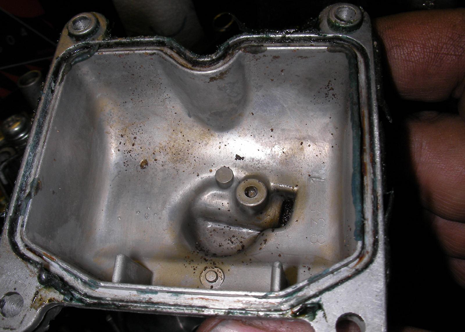

Schlimmer ist aber das der Vorbesitzer zu Gruppe der geizigen Schwachkoepfe gehoert:
http://www.criseis.ruhr.de/bilder/kawa/deckel1.jpg
http://www.criseis.ruhr.de/bilder/kawa/deckel2.jpg
Weil er keine Kohle fuer neue Dichtungen ausgeben wollte, hat er einfach die alten wieder genommen und da irgendso eine Dichtpaste draufpappt. Die ist dann beim zusammenschrauben nach innen gequetscht und hat sich wohl ab und an im Vergaser verteilt. So eine Birne!
Morgen baue ich alles wieder zusammen und hoffe das dann alles laeuft.

Soviel zu der Aussage "hat der Vorbesitzer bei Kawa machen lassen".
Entweder war das gelogen oder der Kawa-Schuppen ein Schlamperladen.
Aber Du bist nicht der erste und wirst auch nicht der Letzte sein, der solche Ausssagen glaubt und hier vom Gegenteil überzeugt wird.
Wenn Du sicher sein willst, wie es gemacht wird und das es ordenlich gemacht wird, mach es selber.
