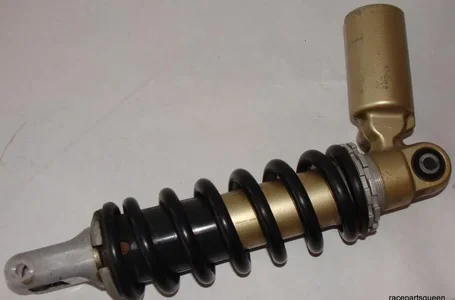

Wenn du eh die Halteplatte abflext, dann kannst du auch andere Beine mit Ausgleichsbehälter nehmen. Ich hab in der Racer ein ZX 10 R Bein aus 2008 drin ( geht aus Suzi GSX r 1000 ) . 84er Rahmen hat eh oben ne 10er Schraube.
Umlenkung unten bearbeiten und ne Hülse..oben bissi was wegnehmen...fertig.
Die Cafe hat ein voll einstellbares Wilbers drin. Das ist natürlich dann noch mal ne ganz ander Kiste.
Mein Tipp: wenn, dann nimm gleich eines wo du die Höhe verstellen kannst.
Wie schon beschrieben......was nutzt das beste und tollste Federbein, wenn die Gabel da nicht mitstinken kann......also wenn du da keinen Wert auf high end legst und deine Gabel noch original ist.....klopp halt ein ZZR Bein rein....haste die wenigste Arbeit mit
Ralf
habe mich jetzt doch für ein ZZR-D Federbein entschieden. Habe z.Z. das Problem, dass in Rechtskurven hin und wieder mein Krümmer Bodenkontakt hat (Cobra 4in1), dort wo die 4 Krümmer sich vereinen. Evtl kommt durch das neue Federbein das Moped etwas höher und es setzt dann nicht mehr auf...
Wenn nicht werde ich den Krümmer an der Stelle etwas abflachen, aber schaun wir mal...
