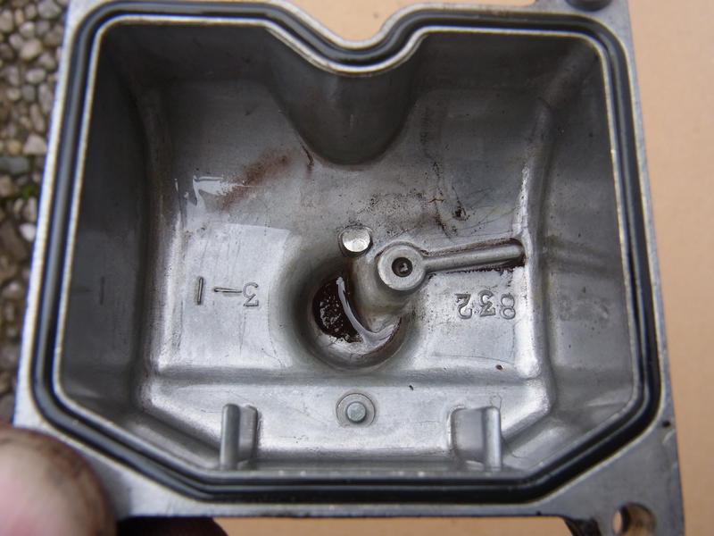

So Kollegen, Zwischenbericht!
4. Zylinder lief/läuft nicht mit, "Krümmerwärmetest" und 4. Kerze war deutlich dunkler.
4. Vergaser: Schwimmerkammer etwas dreckig:
Also meine Schwimmernnadeln wurden schon bei weniger Dreck undicht.
Bei soviel Dreck solltest Du dir wirklich den Tank mal von innen mit einem Spiegel oder USB Kamera anschauen. Selbst ein Filter setzt sich da schnell zu.

Bei dem Dreck im Vergaser wundert es mich nicht das die Kiste nicht auf allen Pötten läuft.... ist die Leerlaufdüse garantiert auch zu....
Wie die "Vorschreiber" sagen bei dem Dreck im Vergaser musst Dich nicht wundern ;-(
Im Vergaser hat Dreck (übrings ist das ROST KEIN Dreck)schon gar nicht in der Menge irgendwas verloren.
Übrigens ist das noch erschreckender wenn man überlegt dass Du erst kürzlich die Vergaser 2xgereingst hast.
Die Kiste kann nx für wenn man Sie vergammeln hat lassen.
Nur solltest Du die Fahrerei mit überlaufenden Vergasern sein lassen, sonst hast bald andere Probleme auf dem Zylinder bzw. mit Sprit im Öl auch an der Kurbelwelle.
