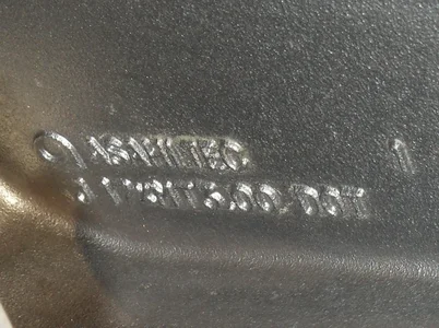

Kann Enkei sein, aber meine ist eine ASAHITEC
Kannst auch den originalen Tachoantrieb nehmen, falls der gleich ist wie von der 900er. Musst halt dazu die Distanzen umrechnen.
Info von Mucki: Tachoantrieb GPZ 500 / 34 mm GPZ 900 / 37 mm Zwischenbaumaß
