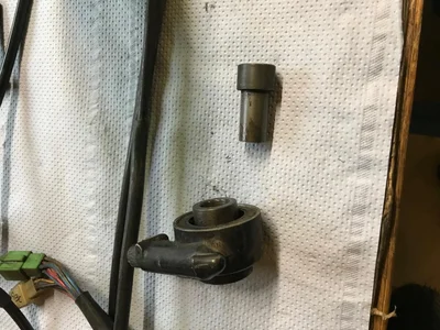

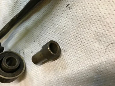

hab da ein Teil und hab keinen Dunst wo das hingehört ?!
es pass genau in den Tachoantrieb... aber irgendwie kann ich mit dem Teil den Antrieb nicht montoieren
ev gehört das woanders hin
anscheinend war es im Vorderrad auf der Tachontriebseite aber dann passt der Antrieb nicht
bitte Hilfe
hab das Vorderrad jetzt ohne das Teil montiert und es scheint in Ordnung

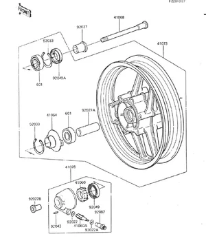

Zu deinem Problem....schaue auf`s Bild.

Ich wüsste jetzt grad nicht, was das für ein Teil ist. Sieht aus, wie eine gestufte Hülse.
Ups das sollte nicht „minuszeichen“ sondern IMBUSHÜLSE (Achsgegenstück) heissen !
ALEX: es ist eine gestufte Hülse, die genau in den Tachantrieb bzw in das Achsaufnahmerohr der vorderachse passt ....???
Wenn es das Teil 92027B wäre, dann müsste es einen Innensechkant (Inbus) haben und innen wäre noch ein Gewinde für die Achse. Hat es aber alles nicht. Also ist es etwas anderes. Vielleicht ist es gar nicht von einer RX ?
Da ist aber nirgends eine separate Innenhülse drin. Bei der 900er nicht, bei der RX nicht, und auch bei den ZZR Gabeln nicht.
Deine Achse sollte saugend durch den Tachoantrieb passen.
Tja die achse, der antrieb...passt alles perfekt ohne diese hülse
Ich habe keine ahnung vielleicht hat mein vorgänger (hab die kawa erst ein paar monate (sie war ziemlich desolat) da irgendetwas falsch eingebaut.
Ich habe noch eine 2. aber da ist dieses teil auch nicht.
Fahren kann ich leider noch nicht da der motor noch in einzelteilen herumliegt
Vielken dank vorerst
