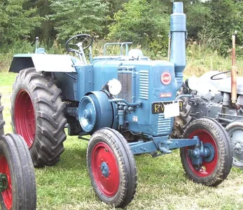

Und so sieht sowas dann aus...... 10 Liter Hubraum, Einzylinder 2 Takt Motor
