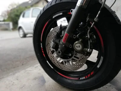

habe die Reifenzurückbekommen, vorne alles tutti, aber hinten haben sie mir den Reifen entgegen der Laufrichtung aufgezogen. Das Profil zeigt zwar in ide gleiche Richtung wie der Vorderreifen, aber der Pfeil geht in die entgegengesetzte Richtung.
Also Montag noch mal los und umdrehen lassen.
Aber das bringt mich aufeine Frage. Ist das überhaupt tragisch wenn der Reifen ausschließlich im Trockenen gefahren wird. Gibt es irgendwelche Nachteile. Wie gesagt, Profil zeigt in diegleiche Richtung wie am Vorderreifen und der ist definitiv richtig montiert. Aber so viel Profil hat der nicht, das er lauter abrollt, was ja auch egal wäre und die Auflagefläche ist ja auch so gut wie ientisch. Lass das umdrehen, ist einfach nur mal eine Frage die mich interessiert. Außer Wasserablauf wüsste ich nicht was es für ein Problem geben könnte.
Vielen Dank für eure Rückmeldung

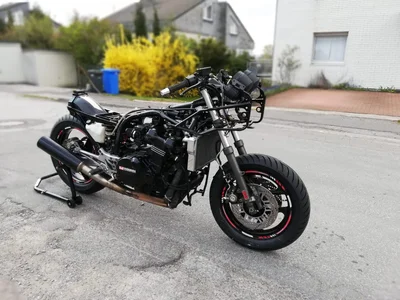

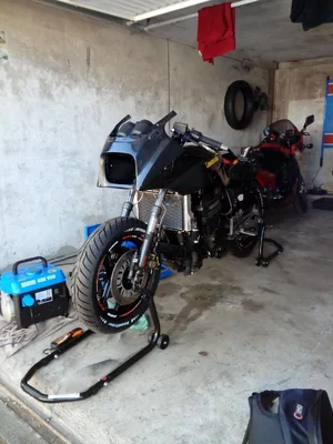

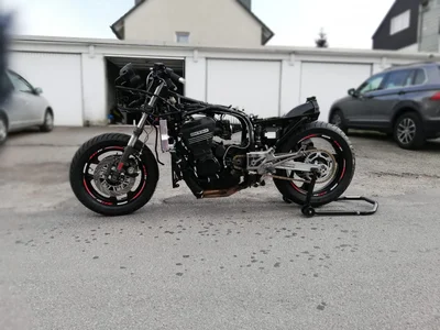

So, die Technik ist fast fertig. Morgen wird gestestet ob Wasser irgendwo rauskommt und die Dame bekommt im Laufe der Woche Öl. Nächstes Wochenende der erste Startversuch.
Hier noch ein paar Bilder

Hab einen kleinen Rückschlag mit dem Kühlsystem gehabt. Erst was es an den Wasserrohren am Zylinderkopf undicht (zu kleine O-Ringe genommen) nachdem ich Originalteile verbaut habe, war es da dicht, aber die Dichtung zum Thermostat nicht.
Also Morgen der nächste Test ob das Kühlsystem dicht ist. Öl ist drauf, drückt mir mal die Daumen, dass ich da keine Lache unterm Bike habe.

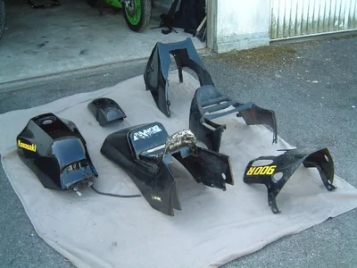

Dann ist gerade bei MyHammer.de eine Anfrage für Karosserie und Lackierarbeiten gestellt. Das sind die Teile.

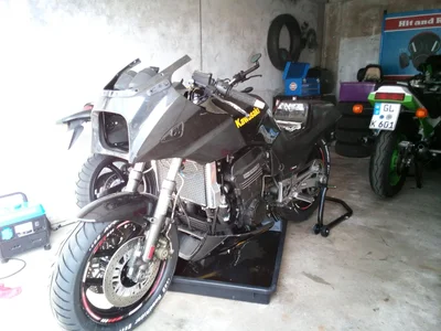

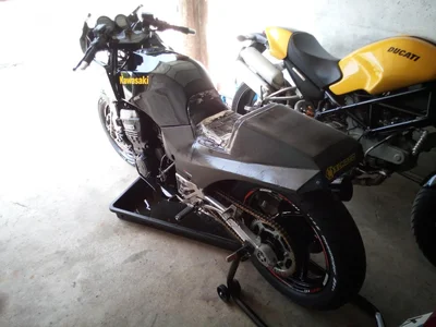

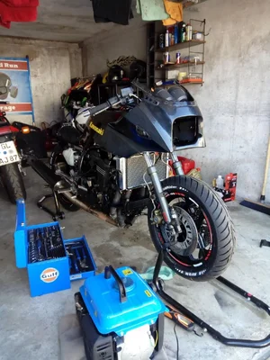

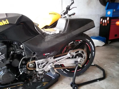

Danke für die Tips, habe mich aber durchgesetzt und die Kanzel kommt doch drauf, habe jetzt erst mal einen Testsitz der Karosserieteile gemacht. als nächstes der Sitz. Hor wird eine Sitzbank einer GPZ 600 modifiziert.
