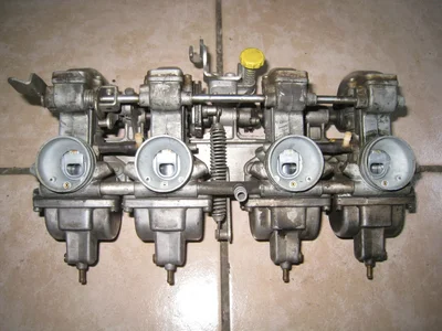

Ich würde gern mal den Flachschieber sehen KEINE 550er hatte serienmässig nen Flachschieber würde mich interessieren was das für Vergaser sein sollen
Der 550 UT Motor aus der letzten GPZ550UT hatte 68PS anedere Nockenwellen ,Zündung und Vergaser als die alten Z+GPZ550.
Die 68PS UT hat ganz normale Unterdruckvergaser KEINE Flachies und hier gilt das Gleiche wie bei den großen Schwestern Unterdruck+ Offene Filter=Schrott leistungsentfaltung beschissener Lauf
Nimm die alten Schiebervergaser die kriegst eher mit K&N oder offen ans laufen die Unterdruckscheisser funktionieren damit nicht richtig auch wenns immer wieder Leute gibt die das behaupten und gar noch von Mehrleistung labbern.
Wenn man sich die Funktionsweise der Vergaser klar macht sollte jedem vernünftigen Menschen klar werden dass es nicht funktionieren kann aber Profituner gibts ja ne Menge.
das hier http://www.ebay.de/itm/RAR-Kawasaki-GPZ550-Flachschieber-Vergaser-carburettor-TK-1413-/380978478440?pt=DE_Motorradteile&hash=item58b4163d68&nma=true&si=RVhLpCM5ez8EVYl4gk%252Bw%252FKv0cXE%253D&orig_cvip=true&rt=nc&_trksid=p2047675.l2557#ht_718wt_1120 werden sie wohl sein, sind Rundschieber von "TeiKei" und sollten wenn ich mich noch Erinnern kann, auf den ersten Modellen Serie gewesen sein.
Schön nur sind das keine Flachschiebervergaser sondern ganz normale Kehins mit RUNDSCHIEBER Serienvergaser

wie weiter oben schon gesagt, das sind Rundschieber von "Teikei" und ca. anno ´79-81 in den ersten 500/550er so ab Werk eingebaut.
Das hier sind die Richtigen :http://www.ebay.com/itm/MIKUNI-flat...PZ-550-Kawasaki-/150643171709?forcev4exp=true
Sorry wenn das so rüber gekommen ist, aber es war keinesfalls meine Absicht dich Blos zu stellen. :s016:
Sorry weiss nich warum Du so "angepisst" bist wir sagen nur was Sache is aber wenn Du es besser weisst is ja gut ;-(
Ein Blick zu CMS.NL sagt:
Es sind zwangsgesteuerte runde Schieber (kein Unterdruck und keine Membran). Eher so in der Art wie bei der Honda CB 750 Four. Und die Baujahresangabe ist korrekt.

2. - den Vergaser den Du da erbeutet hast ist natürlich KEIN Flachschieber sondern
- wie einige Kameraden schon völlig richtig geholfen haben -
ein Rundschieber!
UND wenn Du einen Vergaser mit offenen Trichtern ans Laufen bringst dann diesen!!

Die LTD hatte original schon Flachis, die aber schwer einzustellen waren.
Bei meiner ging irgendwann mal gar nix mehr, weil irgendwelche Plättchen rausgefallen waren und vom Motor verfrühstückt wurden...
Mein Schrauber hat sie dann auf Unterdruckvergaser umgebaut, die er nach seiner Aussage aus einer 550UT hatte. Muss ein ziemliches Gefummel gewesen sein, hat aber auf jeden Fall mehr Laufruhe gebracht.

Will ja net nerven und Schulmeister spielen aber könntet Ihr mal aufhören Unsinn zu schreiben??
Es gab NIE Flachies serienmässig auf irgendeiner 500 oder 550 .
Es gab Gleichdruck Schiebervergaser und Unterdruckvergaser an den neueren Modellen.
Das is Fakt und Ende.
Und die Gleichdruckvergaser der ersten Modelle sind leichter auf offene oder K&N einzustellen mit den Unterdruckvergasern gibts nur Ärger OHNE Luftfilterkasten.

Was die Vergaser angeht: wie du schon an anderer Stelle bemerkt hast, bin ich technisch nicht so beschlagen. Die Teile im Anhang waren original drauf und wurden mir als "Flachschieber" erklärt...
