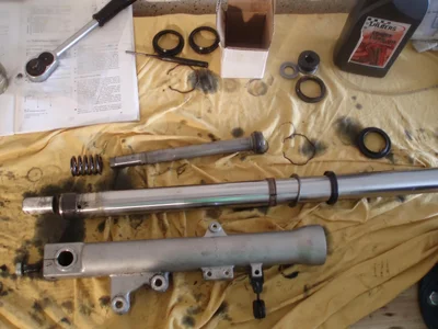

Lager
Würde vorschlagen daß:
Das obere Lager ist kleiner da der Reibpartner die relativ harte Chromschicht ist, und
das untere Lager ist größer da der Reibpartner das Relativ weiche Aluminium ist.
Wäre doch ne Erklärung, oder?
