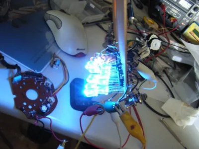

Hab heute nacht mal meinen zerfledderden Drehzahlmesser zerlegt und ein paar LMs und LEDs dazu gebraten 😉)... Sieht ganz tauglich aus bis jetzt, die Tage bekomme ich einen Frequenzgenerator, dann kann man das komplettieren. Dann ist das, was da jetzt "nur" beleuchtet ist auch nach Drehzahl animiert 😉.

Hehe, ich muss mich zur Zeit auf Löten und Grübeln beschränken 😉. Das macht kein krach und da springt mir Niemand im Weg rum.
Ich dachte daran entweder die analoge Skale rauszuwerfen und endlich Platz für nen Sigma haben, oder einfach die Zahlen der Drehzahl entsprechend zusätzlich zum Zeiger mit DuoLEDs wechselfarbig beleuchten. Was schaltungstechnisch noch ein kleiner Klimmzug wird, da sich dann Skale und LED-Schaltung ein Signal teilen...
