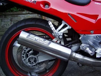

Ich hab nen Kumpel, der ist begabt :s086: und hat mit meinen alten Alupott und Edelstahl verwandelt.
PS: Das Schild ist gelasert und eine Kreation von mir (ähnlich wie im Original, aber eben nur ähnlich)
