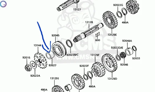

Wie aber bitte den Simmerring von der Getriebeausgangswelle wieder auf selbige friemeln? Ständig springt der Federring ab (was man natürlich nur sieht, wenn man den Deckel nochmal neu ansetzt)
und die Lippe vom Simmerring will und will nicht auf die Welle springen.

..da hast du wohl recht.
Was mich allerdings fertig macht ist, dass dieses Teil erstens für mich nicht separat rauszuholen ist und zweitens keine Fase hat, so dass der Simmerring einfach draufflutschen würde

Mach 2 lagen Isolierband über die Kante, dann beschädigst nicht die neue Dichtkante beim drüberschieben
Vielen Dank für die Tipps: Hab es mittlerweile geschafft, es gibt im Baumarkt PE Rohr mit 51mm, das ganz gut funktioniert jedenfalls für das Getriebeausgangslager. Und der alte Ring ist natürlich auch ganz nützlich...
