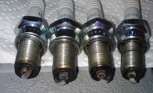

Dann Zündkerzen raus:

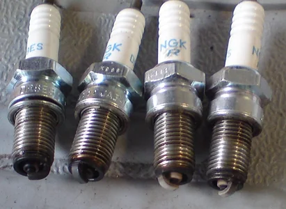

Zündkerzen raus

Kompression vom Absolutwert nicht sehr hoch aber die Abweichung untereinander scheinen ok.
Kompression kalt und warm identisch – hätte vermutet, dass sie bei warmen Motor höher ist??
Zündkerzen: Elektroden hell der Rand dunkel??

Die Kerzen sehen gut aus.
