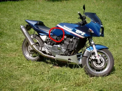

die letzten 2 mal als ich meine GPZ gefahren bin hab ich festgestellt das das Motorrad ab 7000 U/min anfängt nicht mehr richtig zu ziehen.
Man merkt das der Motor stottert.
Es tritt nur so ab dem 3. gang auf ist aber manchmal im 6. Gang nicht mehr zu spüren.
Wenn ihr eine Lösung oder eien Vermutung dafür habt wäre ich für die Antwort dankbar!
mfg
MArco
