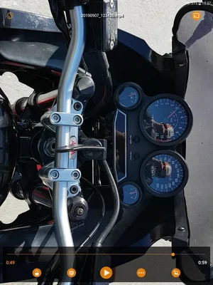

Ich habe grad echt kein Bock mehr.
Seit dem ich die 750r nach der Renovierung fahre, nervt mich der "schiefe Lenker". Die Karre läuft total super Geradeaus, auch bei hoher Geschwindigkeit alles ruhig. Aber schief. Nerv.
Also mal obere Gabelbrücke getauscht, anderen Superbikelenker incl. Aufnahme getauscht, alles ohne Veränderung, bleibt schief.
Nächste Ideee komplette Gabel + untere und obere Gabelbücke tauschen. Alle Teile soweit im guten Zustand "am Lager", und ran ans Schrauben.
Tja was soll ich sagen, bzw. Was sagt Ihr???? Der Rahmen wurde doch wohl in der Vergangenheit dilletantisch gerade gedrängelt und mit Blechen verstärkt, oder??? Das das nicht gerade wird, ist mir Jetzt auch klar....
Hat noch einer einen günstigen Rahmen der 750er mit Brief?
Beste Grüße
Andreas

Nun ja,Rahmen gibs genug,der einer gpz900r dürfte auch gehen.
Zum Tüv musste so oder so,kannst da auch gleich vorab fragen?
Lg franx
Hei,
Die Rahmen sind vom Werk aus schon so "optisch minderwertig" geschweißt, sehe da keine nachträgliche Manipulation.
Eventuell die Verkleidung mit Halter schief ?
Oder wechsle mal die Gabelbrücken.
Das habe ich zuallerst auch gedacht und dann natürlich ausgetauscht. Das war es aber nicht.
Heute abend werde ich mehr wissen. Dann kommen beide Gabelbrücken neu und andere Gabeln rein. Wenn es dann nicht gerade ist, dann bleibt nur der Rahmen.
Eure Einschätzung macht mir aber Mut.

Ach ja. Die neuen Gabeln und die beiden Brücken sind drin... und... das Dingen ist echt gerade... hätte ich nicht geglaubt....
Haha ich freu mich
DANKE für die Unterstützung

Über die Qualität der Rahmenverschweissung bin im übrigen nach wie vor erschüttert. Wenn ich meine Autos TÜV fertig schweisse, würde ich so eine Arbeit nicht vorzeigen...
.... ich nochmal..... ich nehm das wieder zurück mit dem gerade... war wohl doch zu dunkel als ich damit Probe gefahren bin....
Ich bleib dabei, der Rahmen ist krumm....
Beim Geradeauslauf ist die linke Hand dem Vorderrad näher als die rechte!
So würde ich es jetzt am banalsten erklären. Natürlich nur minimal, aber ausreichend um mich zu nerven...
Ausgetauscht wurde:
Lenker incl. Lenkeraufnahme
oberes Geweih
obere Gabelbrücke
untere Gabelbrücke incl. Joch
komplette Gabel links und rechts
und ja, die Kiste hatte laut Vorbesitzer auch schon mal einen Unfall...
