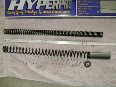

OK Jungs, ich hab mich ganz schön wirr ausgedrückt.
Ich versuchs nochmal mit Bildern, vielleicht wirds dann eher verständlich:

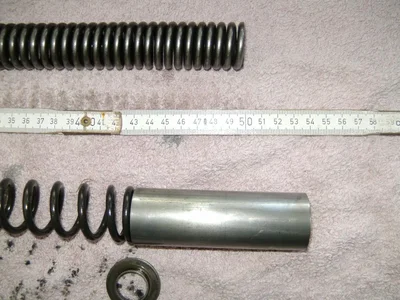

Also, die alten Federn hatten einen Durchm. von 34 mm und eine Länge
von 43 cm + Hülse (10 cm) = 53 cm. Die neuen progressiven haben einen
Durchm. von 29 mm und eine Länge von 50 cm (mit Hülse wären das 60 cm).
Da kann doch irgendwas nicht stimmen, sind die Federn garnicht für die A7,
auf der Verpackung stehts aber drauf. Habe bei Triple Tuning gekauft, haben
die mich übers Ohr gehauen? Habe die neuen Federn jetzt ohne Hülse eingebaut
aber da klappern die irgendwie in der Gabel rum, beim eintauchen - hört sich
komisch an. Der Durchmesser ist ja auch viel kleiner....🙁
Soll ich die Hülsen in der Länge anpassen oder ist das Käse....
Bräuchte mal dringend einen Tipp. Die Federn müssten doch auch noch
andere gekauft haben.... Danke schonmal für jede Hilfe.
Harry
ich vermute mal, daß die neuen Federn zu einer A1-Gabel gehören, die ist 3mm dünner und original ohne Spacer.

ich habe zwar die von Wirth verbaut und die sind mit Hülse von der Länge her so, dass die gerade aus dem Standrohr rausschauen. Hier würden die ja mit Hülse eher 7 cm rausschauen, dann kriegt man die gar nicht eingebaut bzw. die Vorspannung beträgt dann schon den ganzen Federweg.😀
Dürften wohl eher die falschen sein, da die Federn im Standrohr eigentlich ziemlich den Innenraum vom Durchmesser her ausfüllen, bei meiner ist dort nicht viel Platz zwischen Standrohrwand und Feder.
Lose dürfen die Federn nicht eingebaut werden, eine gewisse Vorspannung (bei mir ca. Schraubenhöhe vom Standrohr) haben die beim Einbau.
Vielleicht mal schauen, ob auf der Feder selbst eine Nummer eingestanzt ist und dann beim Hersteller nachfragen.

nochmal zur Aufklärung der ganzen Sache:
Die haben mir tatsächlich die falschen Federn in der richtigen Verpackung
verkauft.... waren die für die 38er Gabel!
und ich dachte schon, ich bin zu blöd die Federn einzubauen!
