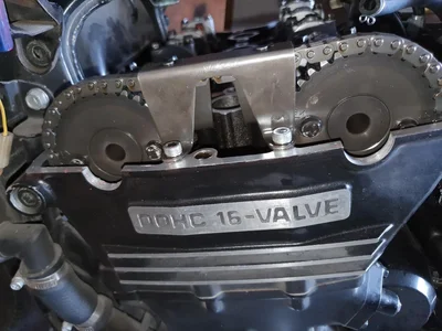

Bin grad im Panik - Mode, deshalb die Änderung ... hab die Bilder vergessen ...
Schaut mal auf die Ex - Markierung ... könnte das 1 Zahn Differenz sein?

Nein, ist alles gut. Du wirst es eh nicht schaffen, daß beide Markierungen exakt mit der Dichtfläche fluchten. Vielleicht mit neuer Kette und Spannschienen, aber nicht mut gebrauchten.
Ich stelle mir davor sitzend einfach bildlich vor, wo die Markierung einen Zahn weiter stehen würde, wenn ich mir nicht sicher bin. Zur Not nimmt man nen Edding und markiert einfach mal einen Zahn weiter.
Also wenn das kein RX Motor ist oder Du Kettenräder verbaut hast die ich nicht kenne, dann ist das so nicht richtig.
Bei der 900er muss man 2x "IN" lesen können, 1x ist die Einstellung für die 900er und die andere für die RX. Kann man nur 1x "IN" lesen, dann ist das die RX Einstellung.
Außerdem fehlen mir auf den Kettenrädern noch 2 Markierungen,, so eher Mitten drauf und die stehen leicht V-förmig wenn die Einstellung richtig ist. Die scheinen bei deinen Kettenrädern nicht da zu sein.
Dreh den Motor mal durch und schau ob bei den Kettenrädern noch eine 2. "IN" Markierung zu finden ist.

Dann hast Du aber die neueren Räder mit Doppellochung...
Und ja, es gibt zwei Sorten Räder: Mit 2 Löchern, und mit 4 Löchern.

Ich denke auch, daß alles OK ist, da ich ja nichts umgebaut hab ... beide Nockenwellen haben schon die richtigen Kennzeichnungen ... sieht man auf den Fotos vielleicht nicht so gut ...
Sollte aber alles in Ordnung sein ... sonst würde sie ja nicht kalt so sauber laufen ... hab ja nur das Thema, wenn warm ... und das kann mal wieder mehr sein wie wir wissen ... 🙂
Wenn man mal schaut, fluchten die äußeren Markierungen eh nicht mit den Markierungen in der Motormitte, sondern die sind etwas höher ...
Wird schon passen, da nichts geändert und wenn was gesprungen wäre, würde die Dicke schlechter laufen ...
