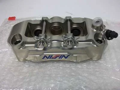

von einer zx9r Bj. 2002 passen die an die A7 Gabel.
Der Abstand soll ca.60 mm sein. Brauch ich da auch andere Bremsscheiben?
@ Michael
die A7 Bremssättel hab ich. Ich wollte Umbauen auf andere Bremssättel und
die Nissin sollen von einer ZX9R Bj. 2002 sein mit 60er Abstand.
Nun gabs für die ZX9R die Nissinsättel überhaupt mit 60er Abstand?
Der Bremsscheibendurchmesser würde mich auch Interessieren.

die zx 9 r bj 94-97 hatte 62er abstand.und danach 90er abstand.die 2002 müßte 300er scheiben haben..
gruß matthias
die letzte zx-9 modelle von 02 / 03 haben auch wieder 62mm abstand und passen an die gabel ab a7 problemlos. andere scheiben brauchst keine.
braucht man da nicht "spacer" , wegen anderem gewindedurchmesser?
sind wohl die "eckigen" sättel von zx9e oder f
gruss mats

Das sind Nissin 6 Kolben aus der goldenen Serie.
Wurden nicht in Serie verbaut soweit ich weiss
Auch nicht an der ZX7RR ( die hatte die "einfachere" Variante )
Die konnte man nur zukaufen, aber schweinsteuer......
@Rabakon
genau die in deinem 3 Bild meine ich.
Das sind 4 Kolben.
Sollen gut sein. Ich denke an unserer Dicken ab A7 ist das eine Verbesserung
nicht nur optisch.
Sind gut brauchst aber Gewindereduzierung M10 auf M8 und musst ausdistanzieren glaube musst etwas unterlegen sonst sind sie nicht mittig.
Am einfachsten ne Buchse mit Bund von innen durch das Befestigungsloch stecken und auf die Schraubenlänge achten sollten bündig mit der Sattelbefestigung sein.
Und dann noch Stahlflex am besten von einem Sattel zum anderen und von da eine Leitung direkt nach oben OHNE Verteiler.
Ich hab an meiner ZZR Gabeln Nissin Zangen dran. Von einer Fireblade. Gewinde sind auf M10 aufgebohrt. Ich musste aber an der Gabel am Oberen Befestigungsauge etwas Material entfernen damit ich den Nissinsattel anschrauben konnte ( war an der 90er GPZ Gabel das Gleiche).
Die Bremssättel sind im Einsatz sehr gut, ich bin voll Zufrieden mit der Bremsleistung.
