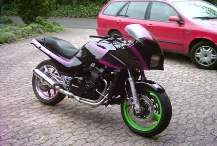

Ich hab seit 2 Wochen Verkleidungsmittel und Unterteil demontiert und würde das gern beibehalten es stört halt nur dieser unansehnliche Halterahmen für Verkleidung und die Kühler. Hat hier im Forum irgendjemand vielleicht einen Kühlerhalter schon aus Alu geschnitzt oder gibt es vielleicht Hersteller solcher Aluteile?

der merlin hat sowas verbaut....
gruß matthias
Ich habe auch nur den Originalhalter ein wenig "gestutzt". Durch das
Höhersetzen des Ölkühlers sind aber die normalen Ölkühlerleitungen
zu kurz.
Gruß mats
zu kurz.
Gruß mats
Servus,
Ans Höherlegen des Ölkühlers hab ich auch schon gedacht ebenfalls mit der Feststellung der zu Kurzen Ölleitungen. Die Verschraubungspunkte der Mittelverkleidung liegen für die Befestigungspunkte aber zu weit auseinander. Wie hast du dir passende Befestigungspunkte für den Ölkühler verschafft und woher hast du die längeren Ölleitungen?
Servus,
Wollte die Leitungen in einer Hydraulikbude anfertigen lassen, bin aber beim
Preis ( 80Euro/leitg.) schnell bekehrt worden. Habe günstig nen ZXR- Kühler bekommen, aber die Optik überzeugt mich auch nicht wirklich.
mats
