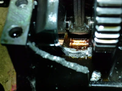

nun kommt der Winter :s075: ,mein Pojekt soll ein Motor zum Austauschen werden, ich hab da 3 Motoren rumstehen mit kleinen defekten , ich heute mal in den Motor aus dem Frühjahr reingeschaut, der äußere Kupplungskorb hatt sich kommplett aufgelöst das waren eine Menge Bruchteile im Gehäuse, :s206:

Hallo Leute, ist super die ganzen Rückmeldungen.
Foto folgt noch, mit ein paar schrecklichen aus dem inneren vom 900R Motor.

das nimmt ja kein Ende, hauptsache der Motor sieht nachher nicht so aus. :s011:
