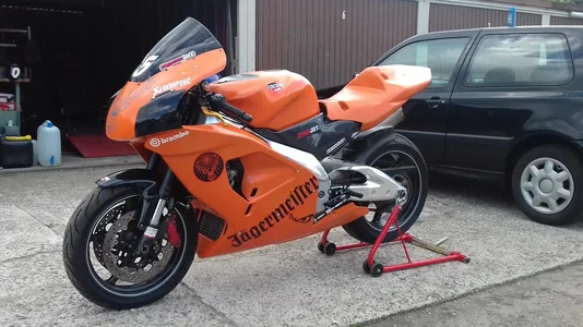

auch mein zweites projekt für dei rennstrecke habe ich auch erfolgreich beenden können20200802_141503.webp
