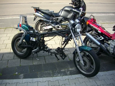

Meine ZL
Und jetzt so

Hi, Christoph
Benzinschlag oder wie hast Du das geschafft.......das Pleuel so zu verbiegen....
Ja ich denke mal Benzinschlag,habe das Teil mit Motorschaden gekauft.
Benzinschlag Zylinder1 und Pleullager Zylinder3 also ganze Arbeit.
Gruß Bolle
Gruß Bolle
Wegen dem Risiko der "so zuverlässigen Unterdruckbenzinhähne" hab ich ein Magnetventil eingebaut.... Zündung aus und die Spritleitung ist dicht😉
Hatte auch schon mal den 4. Zyl. Randvoll aber da die Suppe unten aus dem Auspuff raus lief gemerkt bevor ich gestartet habe...... Schwein gehabt.... Seitdem Magnetventil drin
...an einem Tag kriegst du die soweit zerlegt? MAXIMUM RESPEKT!
und genauso viel Erfolg beim wiederherrichten :s017:
Wenn man versucht einen mit Benzin vollgelaufenen Zylinder zu starten führt das zu einem Benzinschlag.
Das Zeugs lässt sich nicht verdichten und somit gibt der Motor nach.
Och recht einfach. Auch bekannt als Flüssikeitsschlag
Durch einen defekten Benzinhahn und nicht ganz schließende Schwimmernadelventile kann Benzin in einen Brennraum laufen. Versucht man nun zu starten und der Kolben kommt nach oben wird der vom Benzin blockiert.
Manchmal passiert was: Krumme pleul, Kette Springt über....
Muß nicht aber kann passieren

Bei meiner Zl hat sich der Pin der das Getriebelager am Platz hält in das Gehäuse gedrückt! wie bekomme ich den wieder raus?????
Gruß Bollekumm
Hallo Cristoph, mein Bedauern !! Zum nächsten Stammtisch bringe ich Waschpaste
mit und gebe dir 2-3 ´´Getränke`` aus. gruß peter
:s049: Helfe mir bitte, sind deine Wünsche so elitär !? Ich dachte bis jetzt
Du gehörst zum niederen Volk !?:s002😛eter
Guude
Gruß Bollekumm
Das hatte ich vor Jahren auch mal. Hab dann einfach von außen ein 1,5er Loch gebohrt un den Bolzen ausgetrieben. Danach ein wenig flüssiges Kaltmetall von innen in die Bohrung und den Bolzen auf das richtige Maß eingetrieben. Das überzählige Kaltmetall wurde dann aus dem gebohrten Loch gequetscht. Sauber abnehmen, Farbklecks drauf, sieht kein Mensch.
